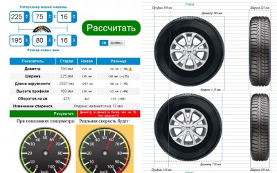

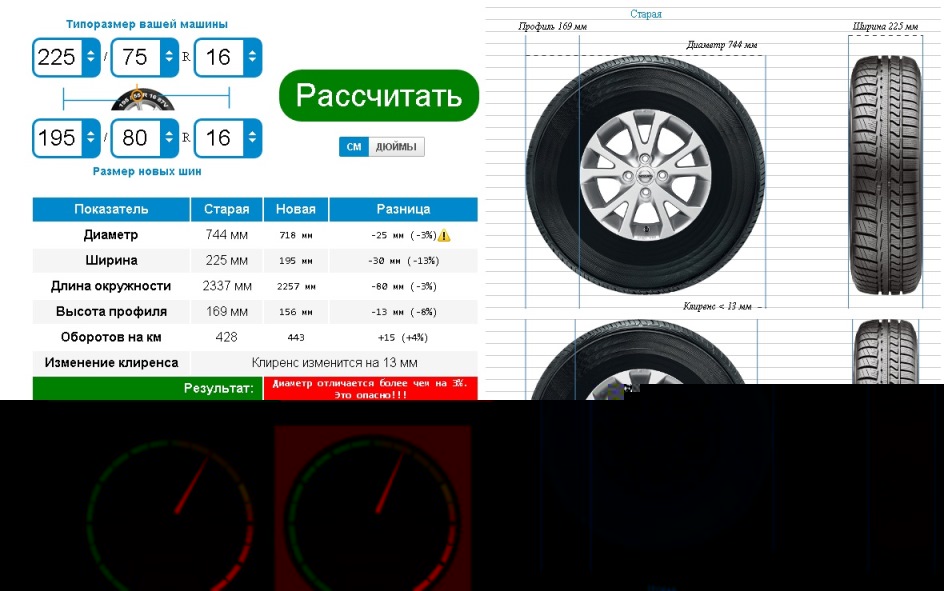

А ты посмотри на скрин. Вверху Сафари, внизу К-139 и вспомни про расстояние у передних колёс между резиной и крылом спереди. Мне кажется, что сафари будет цеплять. Особенно на поворотах.

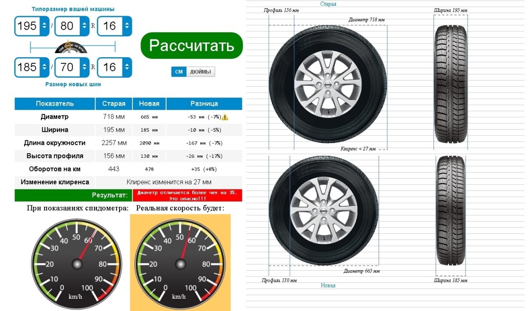

А на этом скрине вверху К-139, внизу штатные К-156. И теперь точно сравни штатные К-156 и Сафари.
