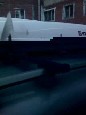

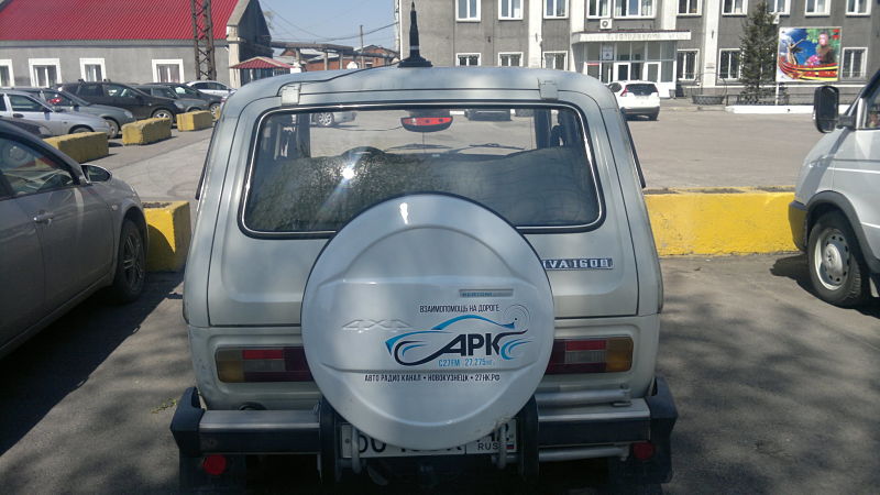

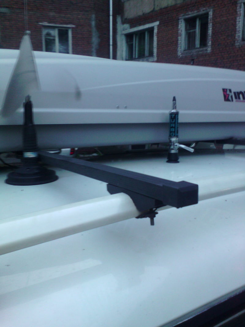

Ни чего не жалко все начинают с магниток, потом переходят либо Sirio T3-27, либо Lemm 2001 турбо и т.д. Все познается в сравнении. Я советую начать с ML-145 и любой радейкой с автошумодавом, с ручным шумодавом в черте города не айс. У меня на бусике стоит в крыше Lemm 2001 турбо+мегажуть3031М, на нивке магнитка+Alan78плюс которая перекочевала с Noaha. Единственный существенный плюс магнитки КСВ не улетает на марс, поставил по центру и айс, но все таки в дальнейшем лучше подстроить КСВ. Минус короткий кабель.
Даже в грязи не слетает
