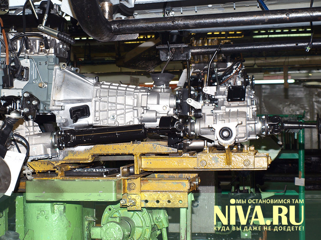

С нынешнего месяца на 100% выпускаемых АВТОВАЗом автомобилей LADA 4x4 стали устанавливаться виброгасители, позволяющие заметно снизить уровень шума и вибраций. Презентация LADA 4x4 c виброгасителем состоялась 4 августа на НИВАФЕСТе 35/10.
Данное устройство монтируется на задней опоре силового агрегата. Для владельцев вазовских внедорожников, выпущенных ранее, сообщаем, что виброгаситель можно установить и на такие машины. Наибольший эффект от виброгасителя достигается при использовании его совместно со шрусовыми валами привода переднего и заднего мостов. Однако необходимо знать, что вазовские специалисты настоятельно рекомендуют устанавливать валы заводского производства, например Сызранского предприятия "Кардан", на которых используются лицензионные ШРУСы.

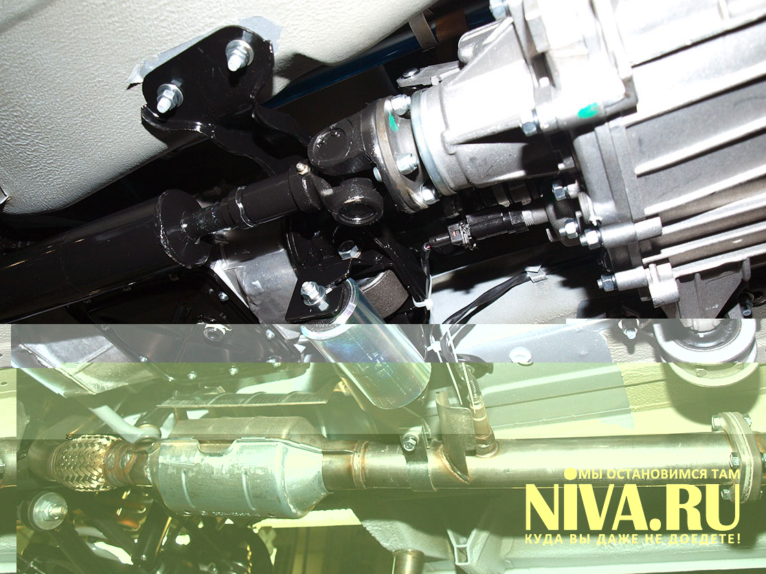

Блин, да тут всё очень просто. Принцип действия так называемого «динамического виброгасителя» даже трудно назвать собственно «работой»
Это просто кусок специальной резины в металлическом корпусе, закреплённый на колеблющемся звене. Вся изюминка заключается в том, что масса этого куска должна иметь частоту собственных колебаний, равную частоте колебаний уравновешиваемой системы. При этом виброгаситель и уравновешиваемая система колеблются в противофазе, благодаря чему и гасятся колебания
В иномарках таких виброгасителей до 50 штук.
Re: Виброгаситель на LADA 4x4
Да, забыл написать
Крепится этот самый кусок (на фото - цилиндрической формы) с помощью двух пластин к поперечине задней опоры силового агрегата.
Sunny, спасибо! Теперь понятно. А то я смотрю на фото и не пойму, думаю как эта фигня гасит колебания... Думал сначала что это что-то типа сайлент-блока дополнительного, но почему-то стоит оно как-то странно
Т.е. это грубо говоря подобранная особым образом по массе болванка, которая крепится на источнике колебаний и работает с ним в противофазе и вся изюминка кроется в массе болванки?
Судя по фото достаточно будет купить эту болванку с кронштейном и привинтить к опоре КПП, верно?

Из общения с представителем завода на Нивафесте извлек следующее: виброгасители ставятся на конвейере с первого августа, то есть серийные машины с этим чудом скоро будут в продаже. Виброгаситель легко можно установить на ранее выпущеные автомобили. В качестве запчасти появится в магазинах автозапчастей в течении ближайшего месяца(ну тут зависит от региона). Наибольший эффект достигается в паре с карданными валами со ШРУСами производства Сызранского завода "Кардан", установка которых на конвейере пока не началась. По карданам со ШРУСами наваяю отдельный опус.
P.S. Sash все верно! Именно в противофазе. Не много не не так, не в массе, а в амплитуде колебаний. Резиновая составляющая там немецкая, так что все ОК! Лично я буду ставить. И просто прикрутить.
