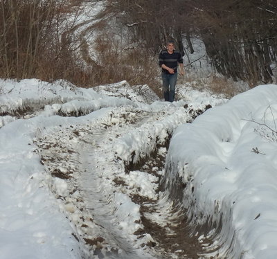

грязь будет такая см(фото) только уже не логан а нива(для этого нива и куплена).А с вопросом немного замудрил(согласен). Просто смущают с грязевой резиной все,типа без грязевой резины нива обычная легковушка.
Re: Шоссейные шины H/P на авто повышенной проходимости
Для этой грязи должно хватить. На крайний случай купи браслеты. Их можно одевать когда уже застрял.
У нас где-то тема должна быть по ним.
Илья78, по такой без проблем проедешь. Но на будущее к Ниве лучше резину смотреть А/Т. Вполне компромисный вариант получается. И 215-ая при диагональных неровностях всеж цеплять будет.

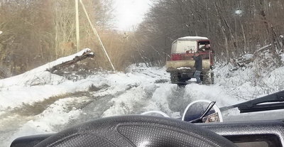

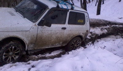

Что может стандартная машина на лысых "асфальтовых" шинах.....
разведка пути
Машина стандартная, резина лысая асфальтовая... без проблем проезжает по таким дорогам. на фото-договариваемся с тягачом как будем разъезжаться....
