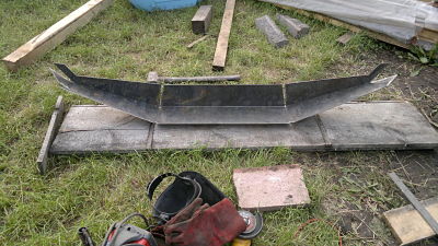

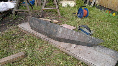

Вот скинул свое изделие, примерял зазоры допустимые.
Вот что получилось проварил прерывистым швом без кондуктора, ни куда ни что повело. Осталось придумать крепеж, ребра жесткости, и покрасить.
(36.23 КБ) 1372 скачивания
(37.46 КБ) 1372 скачивания
(40.11 КБ) 1372 скачивания
(39.05 КБ) 1372 скачивания
(32.55 КБ) 1372 скачивания

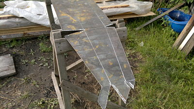

Взял кулдометр и начал загибать через уголок
(34.1 КБ) 1372 скачивания
Раскрой металл 3мм прорезал по линиям на половину, снял фаски где гнул на 90 гр
(40.3 КБ) 1372 скачивания
