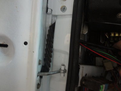

в общем где-то год назад купил реечные стеклопоедъемники Форвард, чтобы поставить на мою 213ю с форточкой. там по инструкции сверлить надо, в общем собирался-собирался и так и не поставил. :)
сейчас думаю поставить на нынешнюю 214М. отличаются ли внутри её двери от предыдущей 214?

я уже обнаружил, что металл вроде тоньше, нашел трубу внутри двери. подъемник крепится на 2 болта на внутреннюю жестянку, её надо будет сверлить внизу и вверху.Shade-tlt писал(а):угу, отличаются... снимешь обшивку и будешь долго удивляться
интересуют отличия в размерах "окон" на внутренней жести. в инструкции места сверления расписаны относительно как раз этих "окошек".

В принципе - окошки - ПОФИГ!!!
Главное соблюдать след. правила:
1. Нижнее место крепления выбирается при нижнем расположении стекла таким образом, чтобы ось рейки была примерно по середине стекла, или точнее - посередине точек крепления тросика к стеклу (посередине металлических скоб на нижней кромке стекла).
2. Верхняя точка выбирается таким образом, чтобы рейка была параллельна задней кромке стекла. А проще - низ прикрутил, поднял стекло, придавил его задн. кромку к рамке - наметил верхнее отверстие - просверлил, прикрутил. Проверил ход стекла.
У твоего стеклоподъемника (рассчитанного на дверь с форточкой) могут быть другие
- планка крепления к стеклу
- два кронштейна крепления к двери.
Эти детальки в кустарных условиях возможно изменить, т.е. подогнуть/поставить переходник/изготовить и приварить другие.
Как штамповки ВАЗовских дверей, так и стеклоподъемники Форвард не отличаются стабильностью размеров и постоянством форм. Каждый подъемник выставляется индивидуально.

спасибо! стеклоподъемники как раз для двери без форточки (для форточной у них не было, а у 6рочных ход стекла меньше, поэтому такие прислали). переходная пластина в комплекте. в общем стеклоподъемник 1:1 как в факе описан. в общем будем приколхоживать наощупь. :)Сантёр-монтёр писал(а):Taxist86,

так с этого надо было и начинать!!!
А то пришлось столько букв писать-рассказывать......
Подъемник встанет без проблем. Возможно придется немного корректировать места сверления для более точной корректировки положения подъемника, но это не проблема, полагаю. Так же возможно придется разогнуть в верхней части двери ребро жесткости на обшивке, что бы не цеплялась рейка подъемника.
К стати, рекомендую установить в качестве переходника проводов из двери в кузов не кривую резиновую трубочку (маленькое отверстие и со временем ломаются провода), а гофрированную трубку от какой-нибудь советской машинки - смотри фото - у меня влезло 11 проводов, планирую еще два пропихнуть - на подсветку при открывании двери.
