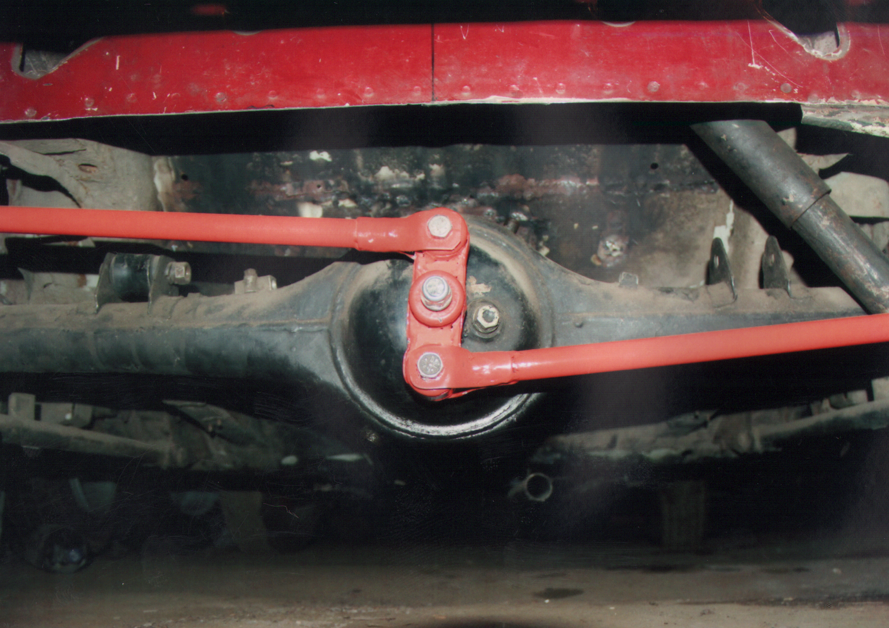

Механизм Уатта служит для исключения смещения балки заднего моста относительно кузова и, тем самым, устранения переставки задней части автомобиля в повороте на неровностях. Механизм Уатта вазовские гонщики использовали на Нивах, участвовавших в ралли-рейдах, включая Дакар и Париж-Пекин.
На фото механизм Уатта на "классике", имеются и для Нив. Цена - 5500 руб. за комплект.

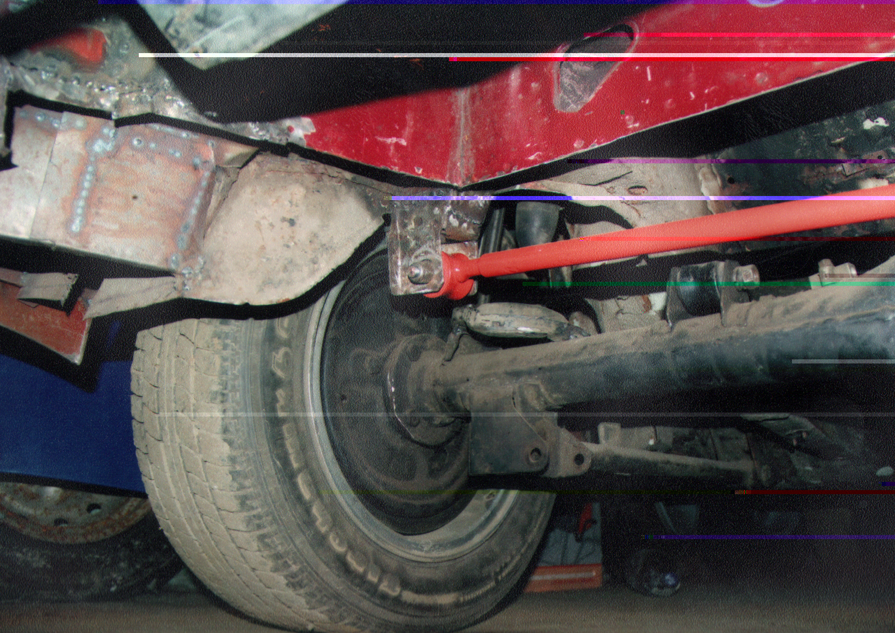

Да, ставится вместо тяги Панара, продольные остаются. К картеру моста надо приварить кронштейн.

Это принципиально разные вещи. Стабилизатор создан, чтобы бороться с поперечными кренами автомобиля - представляет собой торсион. Два его конца крепятся к элементам подвески каждого из колёс. При вхождении в поворот, например левый, правые колеса проседают под нагрузкой, а левые наоборот разгружаются. При этом стабилизатор (торсион) закручивается, и, создавая противодействие, толкает правые колеса вниз, левые наоборот - вверх. Как бы старается сохранить колеса примерно на одно уровне относительно кузова в повороте.валькин писал(а):Можно ли утверждать, что его воздействие сродни заднему стабилизатору?
А механизм Уатта практически полностью исключает смещение моста в бок относительно кузова, которые неизбежны с обычной тягой панара. Образно, если вывесить ниву на подъемнике и открутить от моста все, кроме панары, то мост на этой самой панаре как маятник полетит вниз и вправо - это чтобы объяснить куда и за счет чего смещается мост
