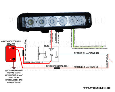

Тут инструкция с фотками есть http://www.12v.ru/site.xp/050049053124052048054124.html правда снимки мелковаты... Только там рекомендуют просверлить отверстие для крепления реле саморезом, а у меня на 21310 были какие-то шпильки за аккумулятором, к одной из них я реле прикрепил. И "массовых" проводов не было, т.к фары к металлическому бамперы крепятся, который, в свою очередь - к кузову. В общем должно быть реле, к нему колодка с проводами. Один - "массовый" сразу туда же, где реле крепится, два - к фарам, еще один - к клемме аккумулятора, и еще один - в салон к клавише. на клавише из комплекта два контакта - к одному из них провод от реле, который вытащили из подкапотного пространства, другой соединить с проводом к клавише включения света, для этого в комплекте должен быть специальный зажим-коннектор (если его нет, можно купить, стоит копейки).

На ниве стоит куча света галогена под Н4 и танковые тоже на Н4, но попробовав светодиоды остальное рядом не валяется! Так что не парьтесь и покупайте сразу хорошее! К предыдущему посту схема подключения. ...или к штатному свету на те же реллюшки со своим предохранителем поставь, но там нужно по сечению провода не переборщить и учесть возможности релле.)

дык вроде выкладывал на этом форуме схему подключения :) ::yaz-yk:

Shade-tlt писал(а):дык вроде выкладывал на этом форуме схему подключения :) ::yaz-yk:
Да выкладывал за что огромное спасибо, но человеку не разбирающемуся в электрике :smu:sche_nie: все ж не просто разобраться во всех этих веселых картинках, да и схема подключения была на коробке с набором для подключения ПТФ, но при установке я использовал по не многу отовсюду.
Re: Противотуманки (противотуманные фары)
завтра на работе нарисую красивую схемку и кину сюда :)

Не, ни каких обид, фото все обьясняет :co_ol:

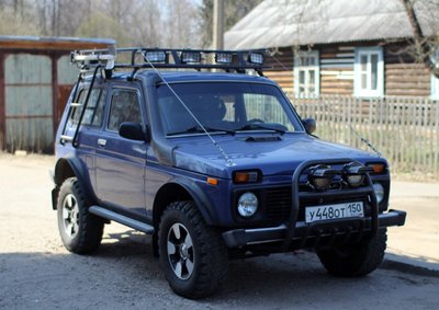

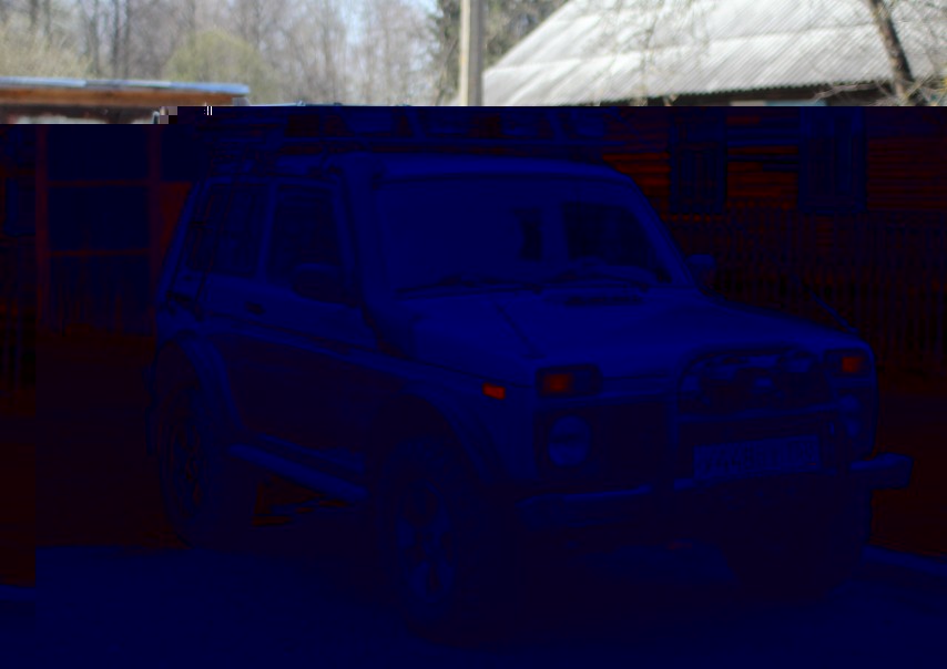

Туманки поставлены, выглядит это на машине вот как-то так
Противотуманки
Противотуманки
По самой установке ничего особенно сложного даже для такого псевдоэлектрика как я :-)
Сначала сверлим бампер, крепим сами фары. Я купил готовый комплект для подклчения протовотуманок, в комплекте кнопка, проводка, предохранитель, реле и инструкция по установке. На деле ничего сложного, в инструкции все подробно расписано, все провода в комплекте уже соеденены как надо, остается их только проложить к фарам, подключить + от АКБ и протянуть один провод в салон к кнопке. ПТФ можно включить только после включения ближнего света фар, отдельно их не включить. Ну либо надо отступить от схемы соединения, что идет в инструкции.
У меня аналогично выглядит! Только вкл независимо от ближнего при вкл габаритах и гаснут сами при выкл зажигания! Литья и порогов только нет... :cry_ing:
