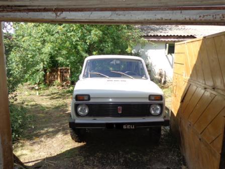

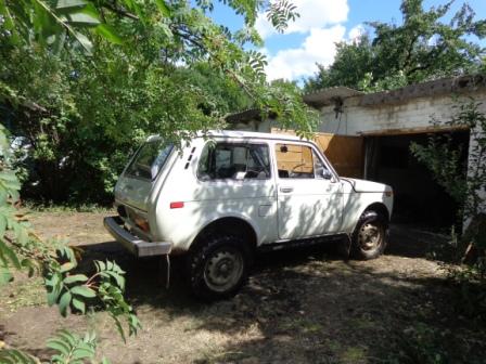

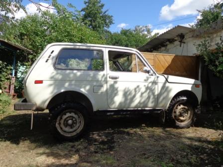

Вот она. Как живая. ) Жаль, мало пофоткал, отъезд, спешка.
Re: ты жива еще, моя старушка. История одной Нивы.
Я бы преобразователь ржавчины использовал. А снизу все поливал бы преобразователем ржавчины из пшикалки. Процедуру несколько раз бы повторил. На мой взгляд это лучше чем ВД-шка.
