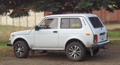

Шаманю Нивку... Черные таблички "4х4" за задних крыльях испоганены напрочь! Посмотрел-прикинул - на их место точь-в точь подходят повторители поворотов как на передних крыльях. Решил таковые впендюрить на место (вместо)табличек.
И тут возник у меня вопрос скорее не технический, а юридический: возбраняется ли такая доработка - установка дополнительных повторителей на крыльях???, могут ли возникнуть проблемы с ТО??, и потом, может кто устанавливал? - красиво ли смотрятся?

У меня на первой нивке так было. Проблем не было. Правда было это 15 лет назад.

да ладно... "Сорок пять - мужик перец ещё тот каждый раз опять", а за фото спасибо! У меня тачка вся разобрана, зашпаклевана - не мог прикинуть внешний вид в таком варианте .....

на 2121 на крыле устанавливались катафоты. похожи на повторители.
http://r19auto.ru/photos/lada_2121_niva_9287b.jpg
http://board.od.ua/uploads/aimages/larg ... 219806.jpg
http://img01.avto-nomer.ru/011/m/su127261.jpg
нормально смотрятся

Сантёр-монтёр, насколько мне известно - не возбраняется, если оранжевого или красного цвета.

Ребята, спасибо за информацию, вы помогли мне принять решение - продырявлю крыло, доработаю проводку - после покраски поставлю повторитель, вместо таблички! :-): :bra_vo:

У меня нивка 2121, вместо катофотов поставил оранжевые плафоны поворотников и запаралелил на габариты

спасибо за фото, - хоть посмотрел как смотрятся :-) (извини за тавтологию)!!!

Как-то так получились повторители на задних крыльях.........
