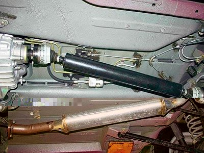

Кардан передний и задний с шрусами, брал у Sunny, осенью 2012г. Пыльник порвался первой-же зимой на заднем кардане у раздатки. На что у меня была претензия к производителям данного девайса. Но Sunny меня не бросил и в утешение моей печали, абсолютно бесплатно по почте прислал пыльник. После моей криворукой замены пыльника шрус проходил без проблем полтора года т.е. 50 т.км. Летом 2014 гада шрус сломался, прокручивался относительно кардана. Включив блокировку благополучно добрался до дома, 40 км.При разборке этого шруса оказалось что у меня лопнуло стопорное кольцо и шрус по шлицам вышел из вала. Никакой трагедии эта поломка не вызвала. Стопорного кольца у меня нет и где искать не знаю, поставил кольцо из проволоки. И этот шрус у меня сейчас ходит. После последнего ремонта проехал ещё 30 т.км. Передний кардан без нареканий.
Итого: пробег на карданах с шрусами 80 т.км
Так-же Sunny помог с приобретением блокировки ДАН. Пробег 80 т.км ни каких нареканий, как родной. Большие нарекания (в течении 8 часов) были к заводу изготовителю т.к. мы не могли снять правую заднюю полуось на практически новой машине 08.2011г. :-):

Думаю причина была в морозах около -30С + сильная деформация пыльника за счёт того, что задний кардан приходит к раздатке под углом при котором пыльник постоянно имеет на одной стороне сжатие а на другой растяжение. Вся ходовка сток, никаких изменений и люфтов.
Может у меня не правильно раздатка стоит, но никакой вибрации, ни на какой скорости у машины нет.
Данила писал(а): + сильная деформация пыльника за счёт того, что задний кардан приходит к раздатке под углом при котором пыльник постоянно имеет на одной стороне сжатие а на другой растяжение.
Ну так у всех нас так :-): с одной стороны сжатие, а с другой растяжение, причем не только у раздатки, но и у РЗМ. Может просто брак попался (я про пыльник).

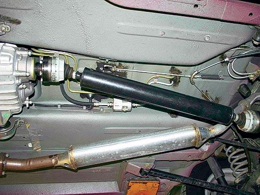

Данила писал(а):сильная деформация пыльника за счёт того, что задний кардан приходит к раздатке под углом при котором пыльник постоянно имеет на одной стороне
Похоже, тот самый случай:
Насколько могу судить - на фото кардан не сызранский.
Alexx, это какой то самопал! :ne_ne_ne:
boczman, посмотри конец 74-ой странице в этой теме.
Сообщения: 622
Город, регион: Vladivostok
Марка авто: in progress
Сообщение Alexx »
Warlock писал(а):Alexx, это какой то самопал! :ne_ne_ne:
Зато наглядно.
Мопед не мой, когда-то в нете нашел и себе отложил :nez-nayu:
