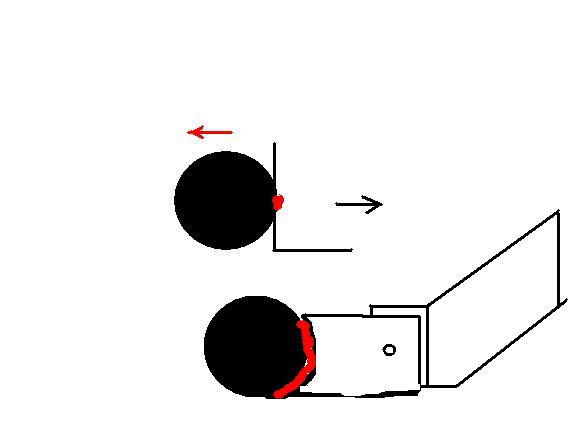

а вот крепление к балке? я мыслю приварить 2 уголка, а уж к ним на болтах стяжки к подрамнику бампера

ром Ну, у меня так и сделано. Уголки приварены к балке, а к ним стяжки. В принципе как ты хочешь тоже можно, только площадь контакта сварного шва не очень большая получается. И возникает угловая нагрузка, направленная к жопе машины, стремящаяся оторвать уголок от балки. Как бы стремится прокатить его по радиусу трубы балки.Сделай как у меня не ленись.( если охото конечно)

а что за уголки (стяжки кронштейны)?

ром угол, полка 50мм, толщина стенки 5мм. Кронштейны из негоже. Постелишь на него защиту какую нибудь, удар любой стихии выдержит. :-)
