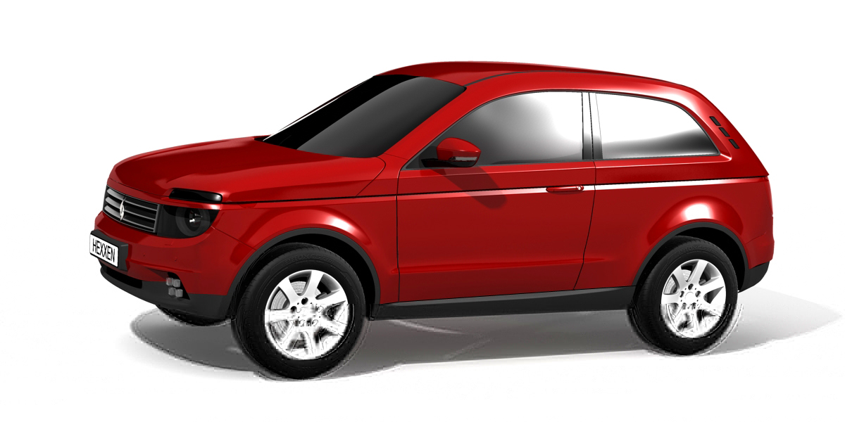

Всех приветствую!
Моделирование Нивы идет черепашьими темпами. Но идет. Вот несколько рабочих рендеров.
Что изменилось:
1. Самое главное, размеры базы и колей привел полностью к таковым Шнивы. Заодно, прикинул компоновку агрегатов и подвесок - вроде бы все влезает.
2. Габариты кузова немного уменьшились. Длина - сантиметров на пять, ширина и высота - на три. Точно мерить смысла нет - все еще переиграется сто раз.
3. Уменьшил наклон передней и задней стойки. Они теперь более вертикальные.
4. Уменьшил толщину передней стойки на полтора-два сантиметра. И буду уменьшать еще.
5. Для улучшения обзорности сделал капот чуть более пологим. Примерно на градус.
6. На два градуса увеличил угол передней и задней рампы.
7. Немного оформил порог. Плюс, добавил ему вылет где-то на сантиметр.
8. Добавил пластиковую защиту кромок арок. Брызговики на подходе.
9. Добавил пластиковую полосу на крышу на которую будут устанавливаться рейлинги.
10. Добавил катафоты в задний бампер.
11. Заглубил поворотники над фарами.
12. Распрямил горб на крыше.
13. Увеличил высоту боковых окон примерно на два сантиметра.
Пока как-то так. Основной затык сейчас - передок. Не нравится мне категорически! Особенно место соединения фары, капота и крыла. Нужно прорабатывать. Так что пока пропущу.

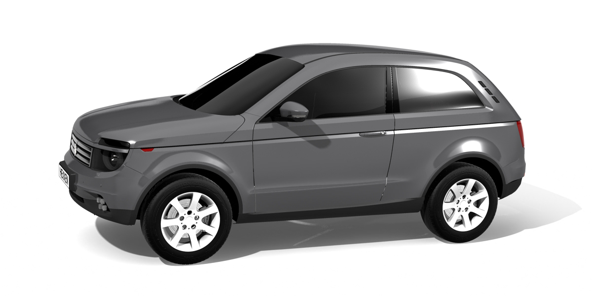

Наше вам!
Еще чутка поковырял модельку. Правда интерьер пока донорский и с колесами переборщил=)
