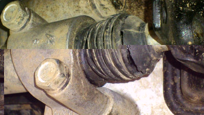

Пыльник РЦС еще как разлетается в клочья, и у меня и у бати менял ОД из-за этого РЦС даже не пискнув, ну вот из такого говна делают пыльник. Сейчас набызгал его силиконом - вроде живет пока. У бати меняли по гарантии ГЦС, да причем 3 раза - потек по штоку - принесли новый, а он еще сильнее течет, принесли еще один - снова течет. В итоге заказали в тольятти, пока вроде нормальноShade-tlt писал(а):А вот с пыльником сцепы, вообще не понятно, штоки текут, а вот что бы пыльник на кольца рассыпался, я даже не представляю как это может быть... осевого вращения там нет... с гуром то как раз все ясно ( скорее всего песочек в бачок, через дренажку попал)
Re: качество сборки на Автовазе
В том то и дело, как 3 года назад поменял, когда механику капиталил, так и проблем нет, да и режимы у меня нифига не щедящииSash писал(а):Пыльник РЦС еще как разлетается в клочья, и у меня и у бати менял ОД из-за этого РЦС даже не пискнув, ну вот из такого говна делают пыльник. Сейчас набызгал его силиконом - вроде живет пока. У бати меняли по гарантии ГЦС, да причем 3 раза - потек по штоку - принесли новый, а он еще сильнее течет, принесли еще один - снова течет. В итоге заказали в тольятти, пока вроде нормальноShade-tlt писал(а):А вот с пыльником сцепы, вообще не понятно, штоки текут, а вот что бы пыльник на кольца рассыпался, я даже не представляю как это может быть... осевого вращения там нет... с гуром то как раз все ясно ( скорее всего песочек в бачок, через дренажку попал)
- Поблагодарили: 3 раза
Ну вот что я, что батя в грязи еще не были ни разу, по сути с асфальта не съезжали, а пыльники разорваны...
