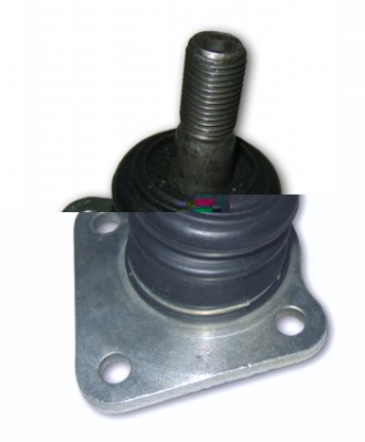

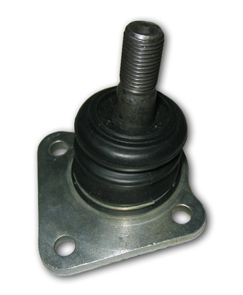

я вообщето ссылку давал - видимо ссылка на этот магазин запрещена попробую фото. тоже снесут - оно с рекламой. короче шаровую шнивы представляешь? привалочная плоскость перпендикулярна корпусу в котором шар. а у новой она развёрнута на угол. поищи по номеру 21214 -2904192-10
Re: LADA 4х4: модернизация серийного внедорожника
Вот что-то типа этого

на этой фотке не видно наклона, но это она. поле шляпы какбы треугольником. у шнивской немного другая.
rv3dll писал(а):на этой фотке не видно наклона, но это она. поле шляпы какбы треугольником. у шнивской немного другая.
Угу, если сбоку смотреть, то видно что к плоскости опорной площадки палец под углом стоит, причем угол приличный.
Сообщения: 1852
Поблагодарили: 23 раза
Посмотрел. Написано что это верхняя шаровая. Стало быть нижняя от неё отличается? Т.е. верхние и нижние шаровые теперь разные?
они и так на мках были разные. нижняя от шевроле. верхняя по виду классическая с увеличеннм ходом 21214
