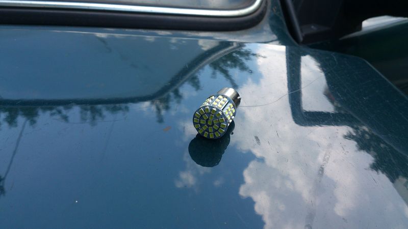

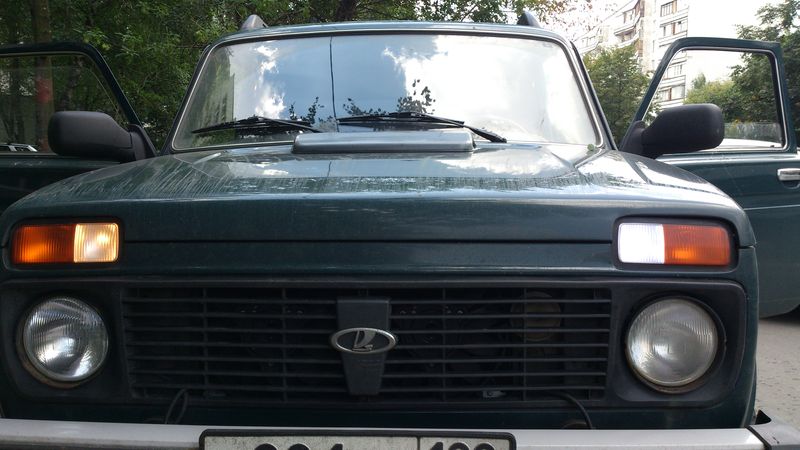

В общем, пока завод надумал выпускать авто с ДХО в надфарниках, я слепил вот это:
правая - лампочка 10 Вт. левая- волшебная лампочка
купил такую лампочку

Warlock, а что это за волшебная лампочка, где такие продаются, сколько стоит?

Sunny, лампа обычная светодиодная. Энергопотребление значительно меньше штатной, светоотдача-значительно больше(видно на фото). На фото, кто не обратил внимания, сравнение не со стандартной 5-ти ватной лампой, а с 10-ти ватной.
