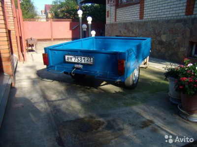

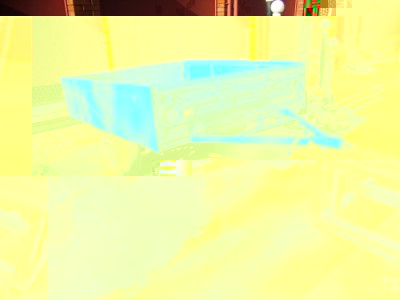

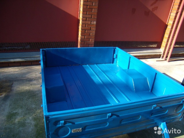

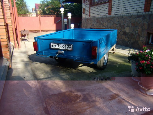

Тема про прицепы. Выкладываем свои прицепы. Рассуждаем о новомодных прицепах МЗСА и прочих современных прицепах.

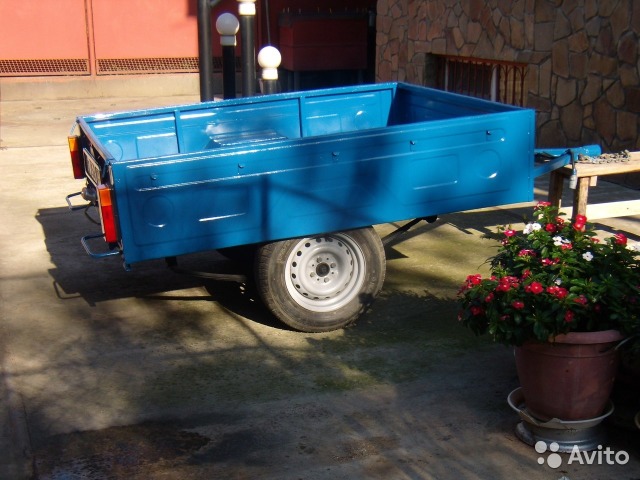

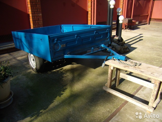

Начну со своего прицепа.
Мой весит 150 кг. по паспорту. Модель П-911 производства г. Славянск-на-Кубани. Год выпуска 1991.
Поставил балку и колеса от Москвича 2141.
Размеры - 1.8 м х 1.5 м
Вот так вот выглядит. Это фотки с Авито, я там его нашел, а этот чел. за 25 тыс. продает.

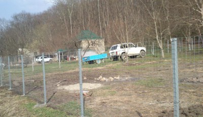

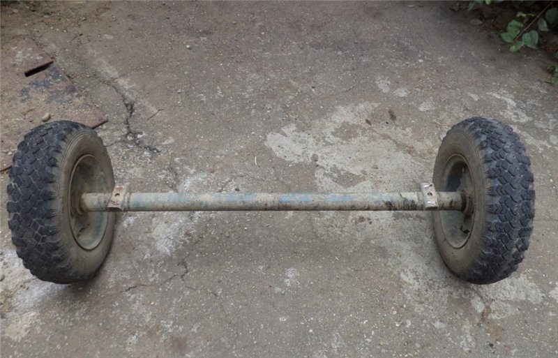

А вот он на даче, с ещё маленькими колесиками от инвалидной мотоколяски.
В таком виде он тоже больше года прослужил, затем было решено поставить его на москвичевский ход.
С балкой и колесами от москвича стал еще выше и за Нивой стоит очень ровно.
Служит верой и правдой, окупил себя миллион раз, с учетом того, что я его купил за 10 тыс. руб.

Сообщение rv3dll » 16 сен 2016, 17:36
спереди у меня белые отражатели - на прицепе с авито их нет. странно
Re: Прицепы
Сообщение mur133 » 16 сен 2016, 18:06
rv3dll писал(а):спереди у меня белые отражатели - на прицепе с авито их нет. странно
Модели то разные, или они на всех прицепах быть обязаны?

места под отражатели есть а отражателей нет - это странно.

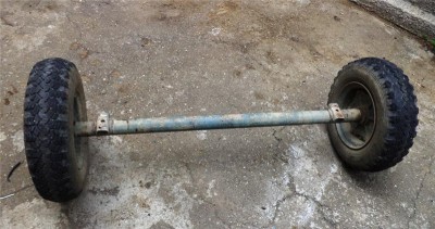

Сообщение mur133 » 18 сен 2016, 19:28
валькин писал(а):
mur133 писал(а): Поставил балку и колеса от Москвича 2141.
Два вопроса. О какой балке речь? Какие переделки нужны для установки колёс от 41-го?

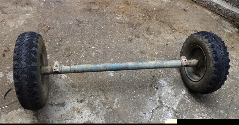

Ну балка от москвича 2141 в сборе с колесами. В чермете (пункт приемки металлолома) нашли
А её родную ось с колесами я продал.
Никаких переделок особых не нужно было, насколько я помню. делал сосед, который тоже иногда пользуется моим прицепом.
На фото его родная ось с колесами, которую я продал. А как ось от москвича 2141 выглядет, думаю знаете.
Вспоминаю, что ось от Москвича закрепили не внутри рессор, а с внешней стороны рессор.
За счет этого прицеп стал выше, как раз для Нивы.

Re: Прицепы
Сообщение rv3dll » 19 сен 2016, 07:34
да уж. высокотехнологичную торсионную ось 2141 на рессоры))) и уникальные колёсные диски.
Re: Прицепы
Сообщение mur133 » 19 сен 2016, 08:30
rv3dll писал(а):да уж. высокотехнологичную торсионную ось 2141 на рессоры))) и уникальные колёсные диски.
На фотографиях его родная ось с колесами от инвалидной мотоколяски.
А "высокотехнологичную торсионную ось от москвича" я поставил на прицеп, и получилось офигительно.
Я правда не знал, что она "высокотехнологичная" и "торсионная".. а то ни за что бы не дал ставить :-)

Я это затеял из-за колес от инвалидной коляски, которые приходили в негодность, на них были шишки, их уже нет в производстве, да и индекс скорости у них был 30 км/ч.
Поэтому, из всех вариантов перехода на другие, нормальные колеса самый легкий оказался взять бесплатно ось с колесами от москвича в пункте приема металлолома и поставить на прицеп.
