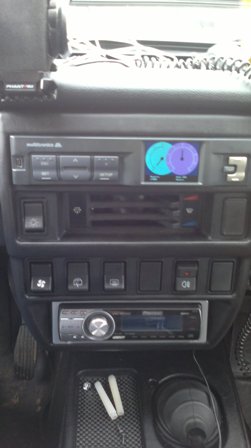

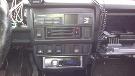

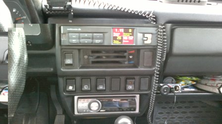

Был не до конца уверен, что у меня получится, но я это сделал!
Подключить оказалось не так и сложно. Сложнее всё уконтропупить, как положено (чтоб самому нравилось) Неподключённым остался всего один провод, который должен идти к ДУТ. Откуда взять сигнал Датчика Уровня Топлива так пока и не разобрался...может подскажет кто?

Re: Бортовой комп.
Фикус Сигнал ДУТ можно взять с красного разъема приборки. Контакт номер 11, по схеме розовый с красной полосой провод.
