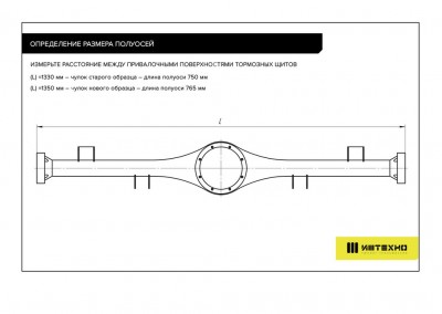

Подскажите плиззз чайнику, чем отличается полуось старой модификации и новой. нива 2131 рождена в 1997г.
хотел купить в сборе полуось, но понимаю что есть засада, наверное в подшипнике. Разбирать не хочу, до покупки новой, машинка на ходу и используется.
полуось
Всё что писал оказалось неправильно. Третий раз правлю сообщение.

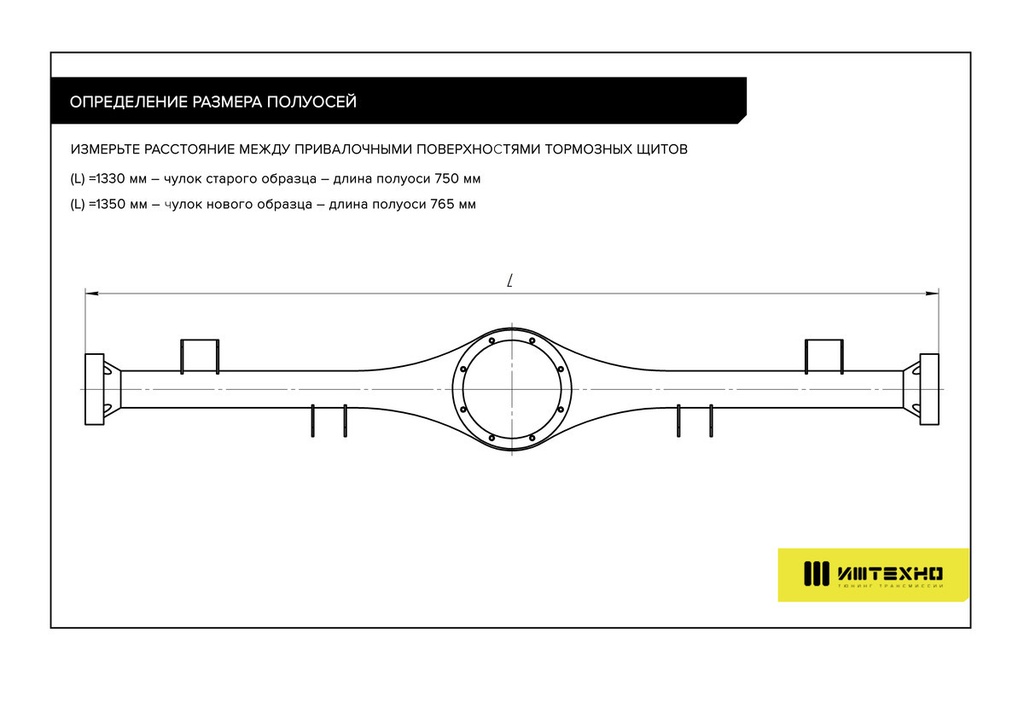

Короче говоря шлицов 22. По длине надо мерить мост. Пошёл искать цифры.
полуось
Нашёл картинку

Во спасибо! А в магазинах по вину могут определит? или ....по году выпуска.
