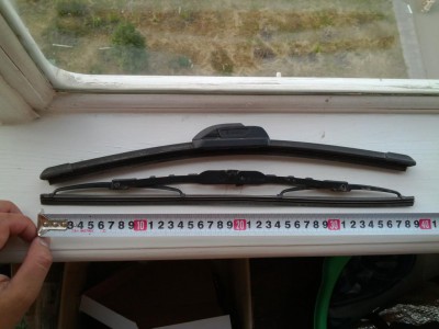

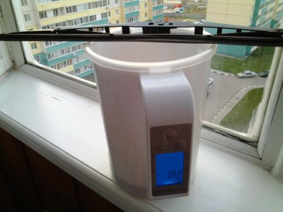

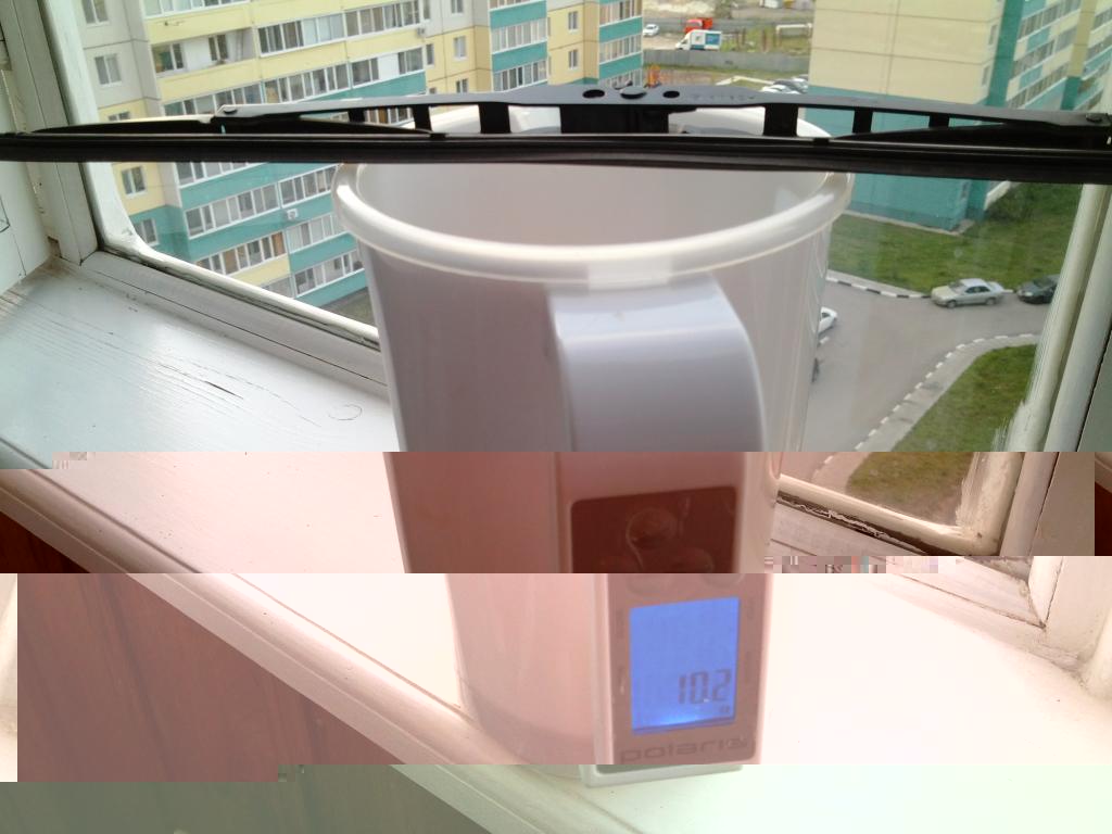

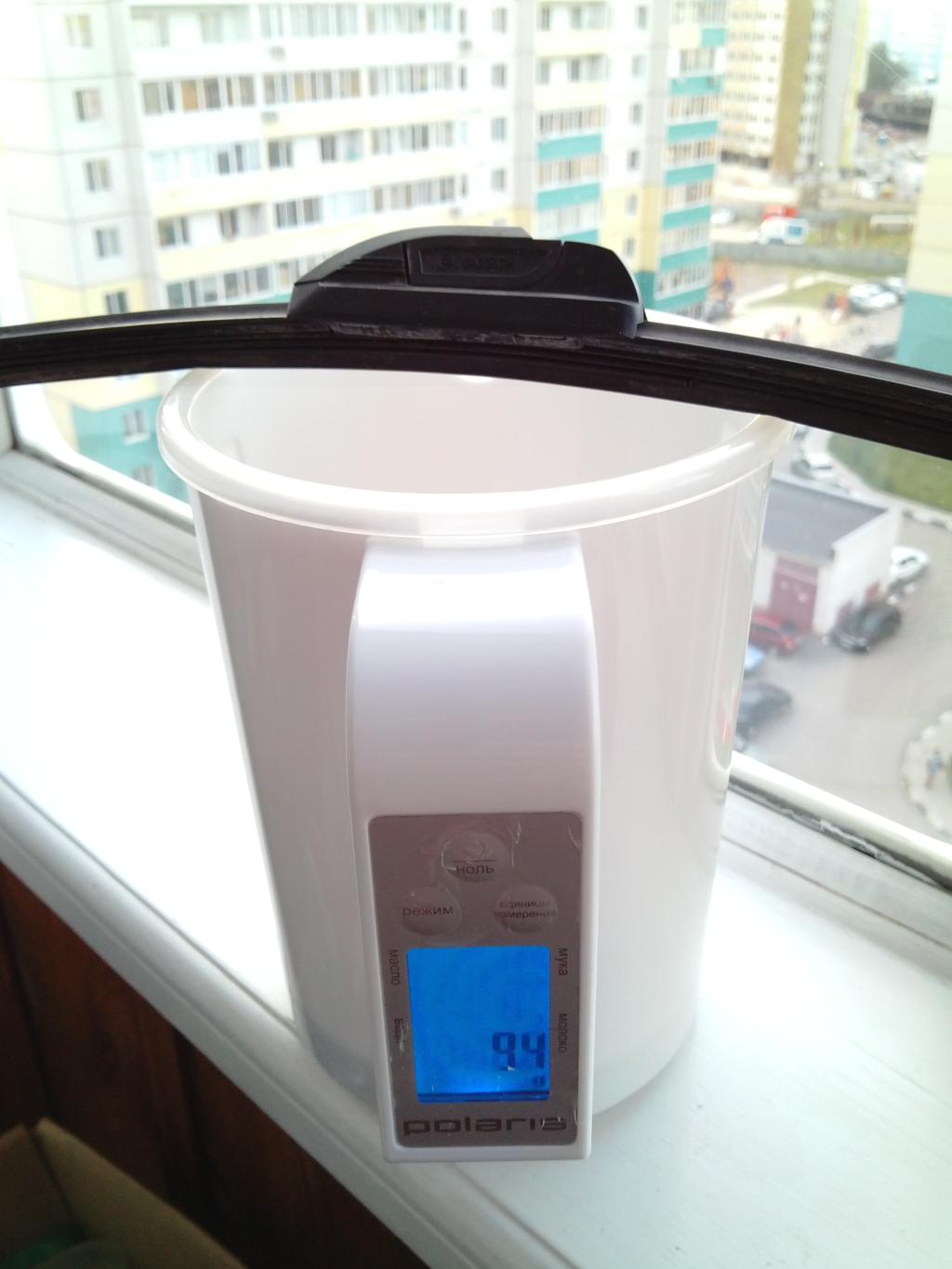

Провел эксперимент со взвешиванием каркасных щеток и бескаркасных. Брал щетки длиной 40 см.
В итоге, каркасная весит 102 грамма, бескаркасная 94 грамма. Наверное, в зависимости от производителя, вес варьируется. Кстати, обе щетки типа "БОШ"
Вот фото:
