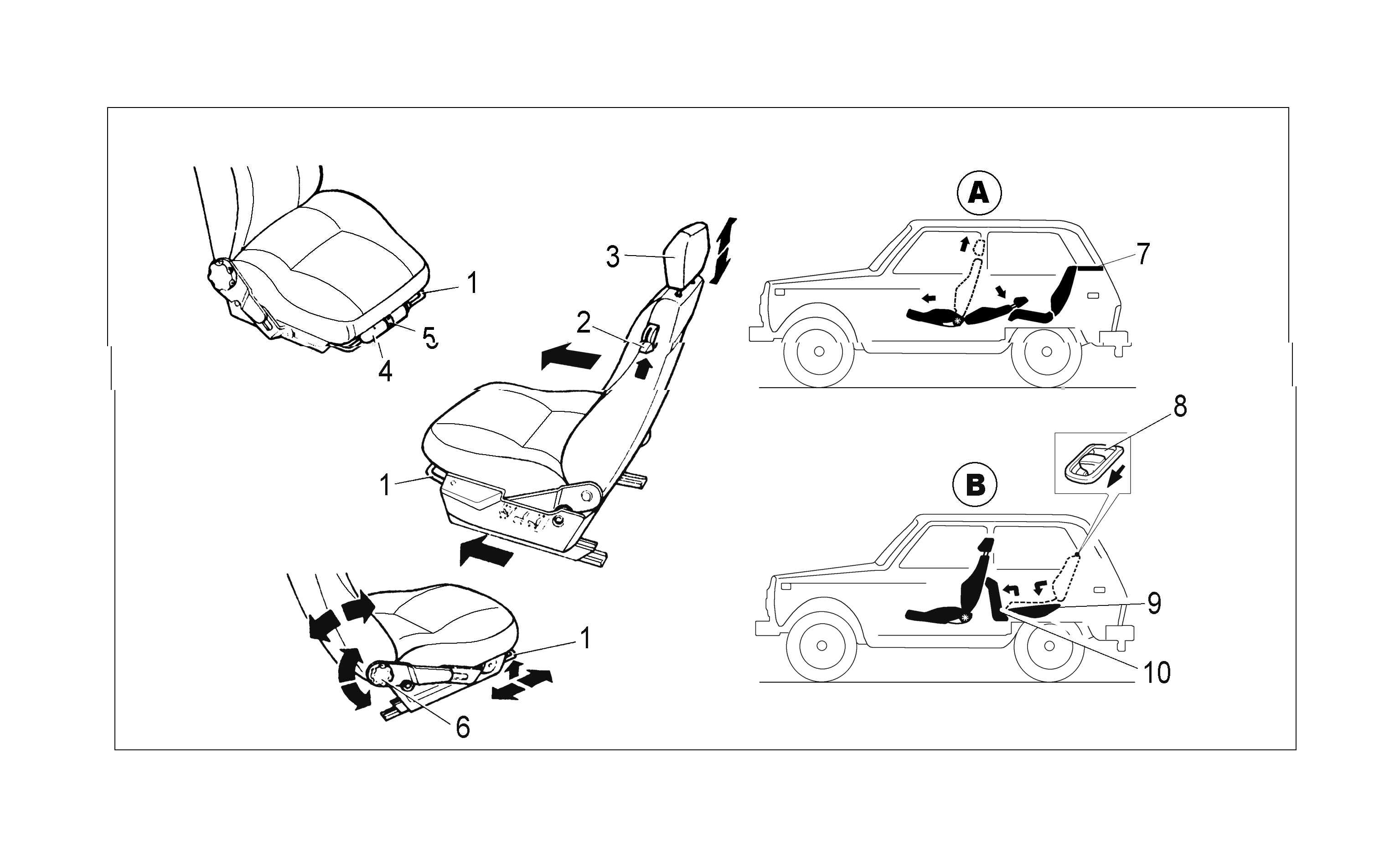

Всем привет! Возникла такая проблемка: в середине декабря приобрёл 214-ю Ниву. А недавно возникла необходимость в перевозке довольно габаритного груза. Спинка заднего сиденья сложилась без проблем, а вот само сиденье поднять в вертикальное положение не удалось никакими способами. Под сиденьем, сзади, стоит какое то крепление (защёлка? фиксатор?) добраться до которого нет возможности. Кто знает, как справится с этим окаянным механизмом?
Re: Всякая мелочёвка
А машина-то новая? Дело в том, что с 2011 года на 21214 стали устанавливать новые задние сиденья. Они теперь складываются не так, как раньше, а как на "восьмерках-девятках". То есть, сначала надо откинуть вперед сидушку, а уже затем уложить спинку.

Как я и говорил - никаких проблем! Просто сначала спинку трогать НЕ НАДО! Надо найти в середине щели между подушкой и спинкой (рядом с замками ремней безопасности) петлю, потом за эту петлю поднять заднюю часть подушки и поставить подушку вертикально. И только потом откидывать спинку! Делается все гораздо легче, чем на сиденьях старой конструкции.

Именно так как ты пишеш, я и делал... Видать мои седушки отличаются от твоих. В моей машине, в том месте где крепления ремней безоп. под сиденьем есть какой то фиксатор или защёлка. И он не даёт сиденью подниматься в вертикальное положение, при этом края седушки свободны. И вот как его от этого стопора освободить, я понять не могу.

Sunny, Вполне открывается. Кому надо более ранее руководство по эксплуатации Лада 4х4 тычем сюда и выираем нужное
Вот каким должен быть рисунок в "Руководстве по эксплуатации" для задних сидений новой конструкции. А вот нового текста я так и не нашел, правда я выше писал, как раскладывать новое сиденье.
