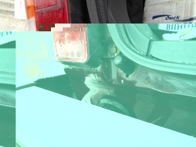

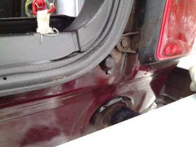

Коллеги, вот какой у меня вопрос - мыл вчера машину и обратил внимание на то что упоры для задней двери у меня разной высоты (мягко говоря :-) см. фото). У всех так?
Упор слева
Упор слева
Упор справа
Упор справа
А еще, как раз слева снизу, уплотнитель двери не плотно прилегает к двери, вследствие чего при езде по грунтовке попадает пыль в багажник...

Трудно по фото определить высоту упоров. На первом снимке вроде нормальная высота, а на втором он сверху вроде сфотографирован, поэтому высота непонятна.

На упорах прорезь спиральная, их высота регулируется

mur133 писал(а):Трудно по фото определить высоту упоров. На первом снимке вроде нормальная высота, а на втором он сверху вроде сфотографирован, поэтому высота непонятна.
Ракурс на фото практически одинаковый, отчетливо видно что слева упор раза в три выше, чем справа :-): Более того, тот что слева он мягкий и легко гнется, т.к. по всей его длине есть что-то типа "нарезки", а тот что справа из цельного куска резины и жесткий :ps_ih:
Ну тогда купить нормальный упор да и поставить, чтобы были одинаковые. (Почему на заводе до этого не додумались, только :-))
Но толку от них, по-моему, все равно нет, хоть до конца выкручивай.

Любой уплотнитель теряет свои свойства со временем... либо регулировать замок либо новый покупать. Я новый беру и регулярно смазываю силиконом. Так он не истирается и не теряет эластичность быстро. Кузов у нивы с большими допусками идет с завода. Отсюда все зазоры гуляют в широких пределах. Посмотрите две нивы сзади - дверь у всех по разному стоит. Саше не повезло с задней. Я подкладывал прокладку под петлю передней :-) это ж брутальный авто.
У отца на ниве водительская дверь хорошо закрывается - раритет ;;-)))
Возможно с перекосом дверь стоит вот и подсасывает пыль... или отбойники неправильно отрегулированы...

DimZar писал(а):Возможно с перекосом дверь стоит вот и подсасывает пыль... или отбойники неправильно отрегулированы...
Да фиг его знает, визуально вроде все ровно... хотя если руку слева подсунуть под закрытую дверь,то чувствуется, что уплотнитель почти не поджимается дверью, а справа плотно прижат. Надо будет проверить достает ли дверь до упоров :du_ma_et:
Re: Задняя дверь
Посмотрел сейчас - слева дверь в закрытом состоянии до упора достает и даже несколько поджимает его и изгибает, при чем снизу слева под дверью зазор между ней и кузовом заметно больше чем между дверью и кузовом справа :du_ma_et: Вот такие прямые кузова у нас варят на заводе))
