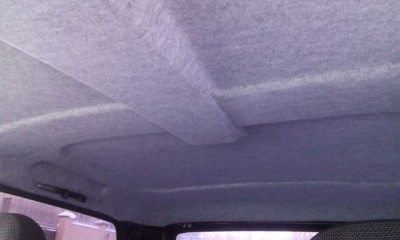

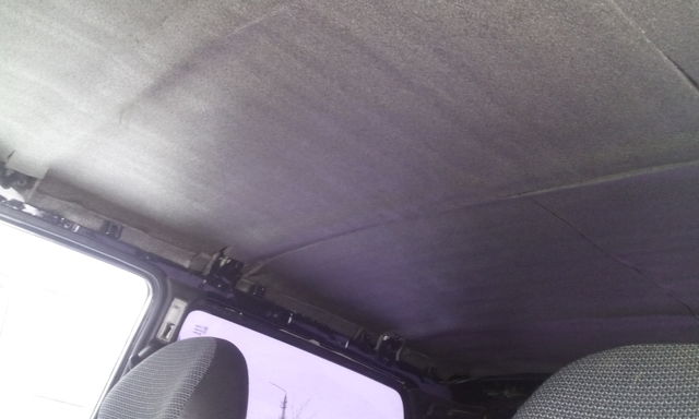

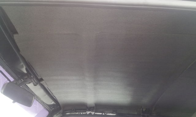

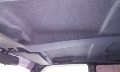

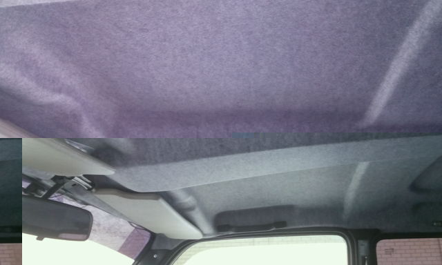

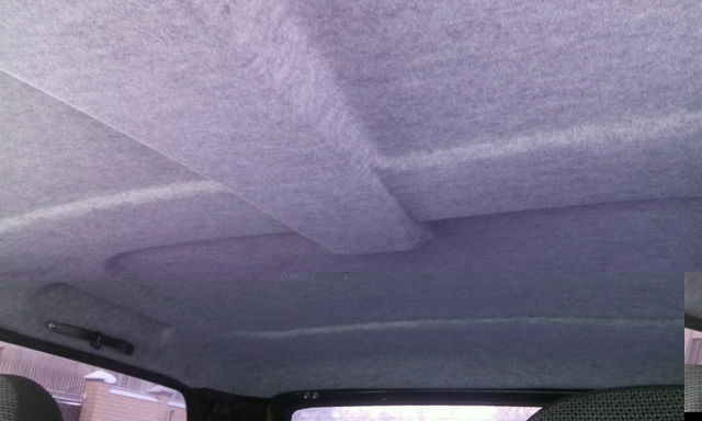

Поставил себе, потолок.Крышу зашумил, мне понравилось,в машине поуютней.Но не сочетаются козырьки , вот думаю их обтянуть в цвет потолка. Не знаю пока каким материалом сделать.
