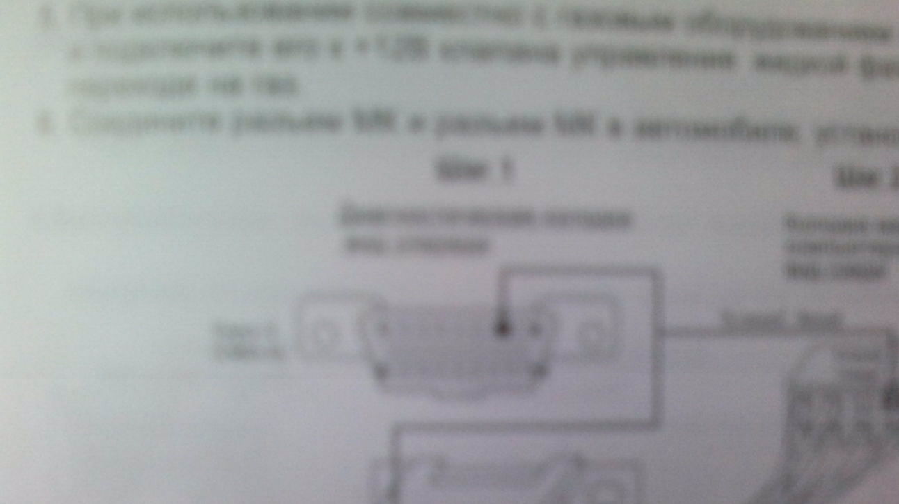

Sunny, на 8-й контакт идет тоненький проводок со штырьком на конце. Его легко задеть и выдернуть из диагностического разьема! 8-й контакт расположен в дальнем от крыла ряду контактов. Второй с зади по ходу машины. Проверь там ли он!
Сообщения: 644
Re: Бортовой комп.
Сообщение Фикус »
сорри за качество. Или у себя в мануале посмотри. Разем за закрывашкой с двумя саморезами на левой боковине.
резкость не наводится с телефона, но принцып надеюсь понятен))

Это я в первую очередь нашёл и посмотрел - штырёк от ШТАТА в 8-й контакт вставлен. Мне кажется, что К-линия от контроллера до диагностического разъёма не доходит. Вот и думаю, какая конкретно причина могла бы быть - перерезан там или что другое :-(
