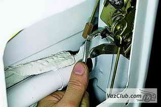

Так как фото замка можно при закрытой двери сделать?!
Если смотреть по горизонтали то центр крутящегося диска на замке ниже чем центр ответной части замка, т. е. при закрывании дверь как бы наезжает на горку и приподнимается... естественно с усилием надо хлопать. А пассажирская закрывается без усилий. То есть по уму, надо опустить вниз ответную планку на стойке дверного проема, но вот беда - она уже опущена по максимуму
Мысли две либо приподнять дверь, либо сделать выборку металла на ответной планке 3-5 мм. Манипуляции с дверью я не осилю... На сервисе, я думаю, париться не будут - кувалда лучший друг сервисмена... Вот и пытаю совета...

DimZar, я бы попробовал отверстия в ответной планке рассверлить (или напильничком) по вертикали. В крайнем случае планку новую купить можно, ежели накосячишь чего-нибудь с ней

Я про это тоже подумал
, но там болты очень близко к выпуклой части находятся... не получается, максисум пару мм удастся отыграть

Надо фото закрытой двери снаружи. На что обратить внимание: положение двери в закрытом состоянии, т.е. совпадают ли подштамповки на кузове и двери, одинаковость зазоров. Если на закрытой двери все в порядке, то смотреть "приход" двери при закрытии замка. Поднимается при закрытии - дверь "провисла". Опускается - "задрана".
Если провисла, то поднять можно монтажкой, прикрыв дверь как можно ближе. Между монтажкой и железом авто надо проложить деревяшку так, чтобы при работе монтажка не касалась кузовщины, особенно нижнего ребра двери. Монтажку распологать как можно дальше от петлевой стороны. Тянуть вверх надо по немногу, после чего проверять "приход" двери. Стойки на ВАЗах дохлые, на "четверке", когда делал впервые, полуметровой монтажкой задрал дверь на пару сантиметров, вместо того же количества милиметров
Если "задрана", а такого я не видел ни разу, то опустить гораздо легче. Но опять же по чуть-чуть.
По поводу "тяжело закрывается" считают что классические замки не исправимы на этот счет. НО! Если из механизма выкинуть-обрезать- отключить большую пружину, похожую на часовую (которая отвечает за проворот центральной личинки при открытии), то закрываться станет как на переднеприводных ВАЗах. Там пружинка, исполняющая ту же роль, гораздо меньше. Главное не трогать пружину фиксатора, которая отвечает за блокировку центральной личинки от проворота в закрытом состоянии.
Re: Всякая мелочёвка
Ну в принципе все понятно из поста выше, "провисла" (поднимается при закрытии) на закрытой двери зазоры вроде все правильные, а вот подштамповка плывет...
вот только когда успела, еще и не ездил почти
значит все таки "монтажка"
Вот насчет пружины, если честно не совсем понял... надо наверно фото замка изучить. Еще не совсем понятна функция этой пружины и на что влияет ее отсутствие, кроме легкости закрывания...

На фотке "той" пружины не видно. Попробуй "закрыть" замок, не закрывая дверь. Надо провернуть ту штуку, которая расположена под диском снаружи замка. Сам посмотри какое там усилие. "Та" пружина отвечает за "отброс" двери при нажатии на ручку. Соответственно, что "та" пружина стоит на оси "той штуки".
Объяснил как мог
Насчет "когда успела" - долго ли умеючи. Стойки-то хилые...
