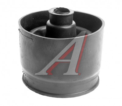

alexpnz, пыльник вот такой ставят тебе на внутренний шрус на СТО?
Re: Постоянно рвётся пыльник
Брать нужно такой и только ОАО "БРТ", неужто в Пензе нет гамазина торгующего оригиналом?alexpnz писал(а):примерно такой, брал разных производителей...
