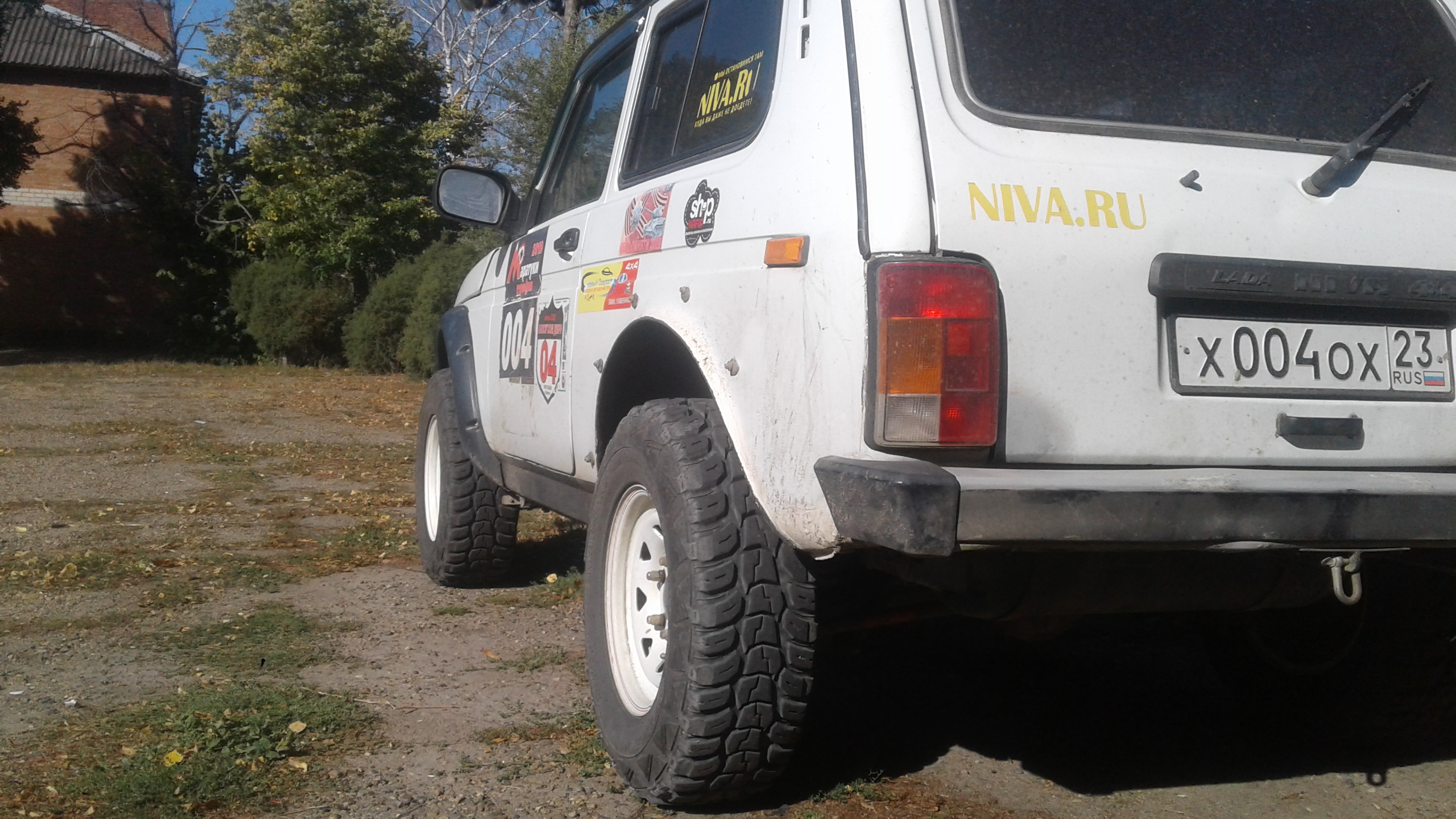

У меня R15, диаметр 29 дюймов.
Пришлось резать арки + лифт подвесок 3 см. В процессе эксплуатации - рвал нижнюю реактивную тягу, на мелкие осколки порвал алюминиевый передний мост, два раза рвался задний шрусовый вал, два раза разлетался в уже железном переднем мосту дифференциал.....
И всё это из-за "зубастых" колёс.... Я ещё удивляюсь, как до сих пор держатся полуоси и привода....
...В общем, можно всё, только осторожно...)))

Стандартные колёса (если мне память не изменяет)- диаметр 27 дюймов, т.е. на пять сантиметров меньше, чем мои...
Плюс усиленные диски и покрышки с усиленной боковиной, что утежеляет колеса.
В итоге:
Там, где обычное колесо буксует, мои колеса гребут...
Я лезу в такие говна, в которые на обычных колесах не полез бы...
...всё это влияет на повышение нагрузки на трансмиссию...
А если на больших оборотах и на крутом подьеме на кочке подбросит колесо, то при его ударе о землю нагрузи превышают критические и рвутся железяки там, где тоньше....))))
