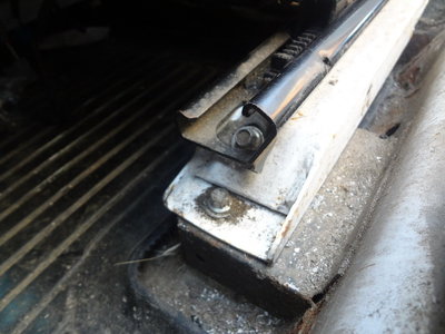

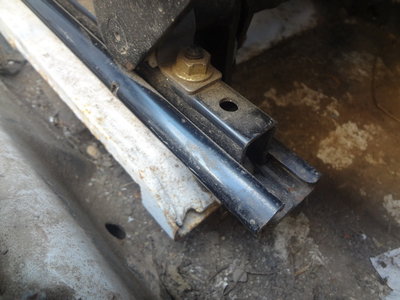

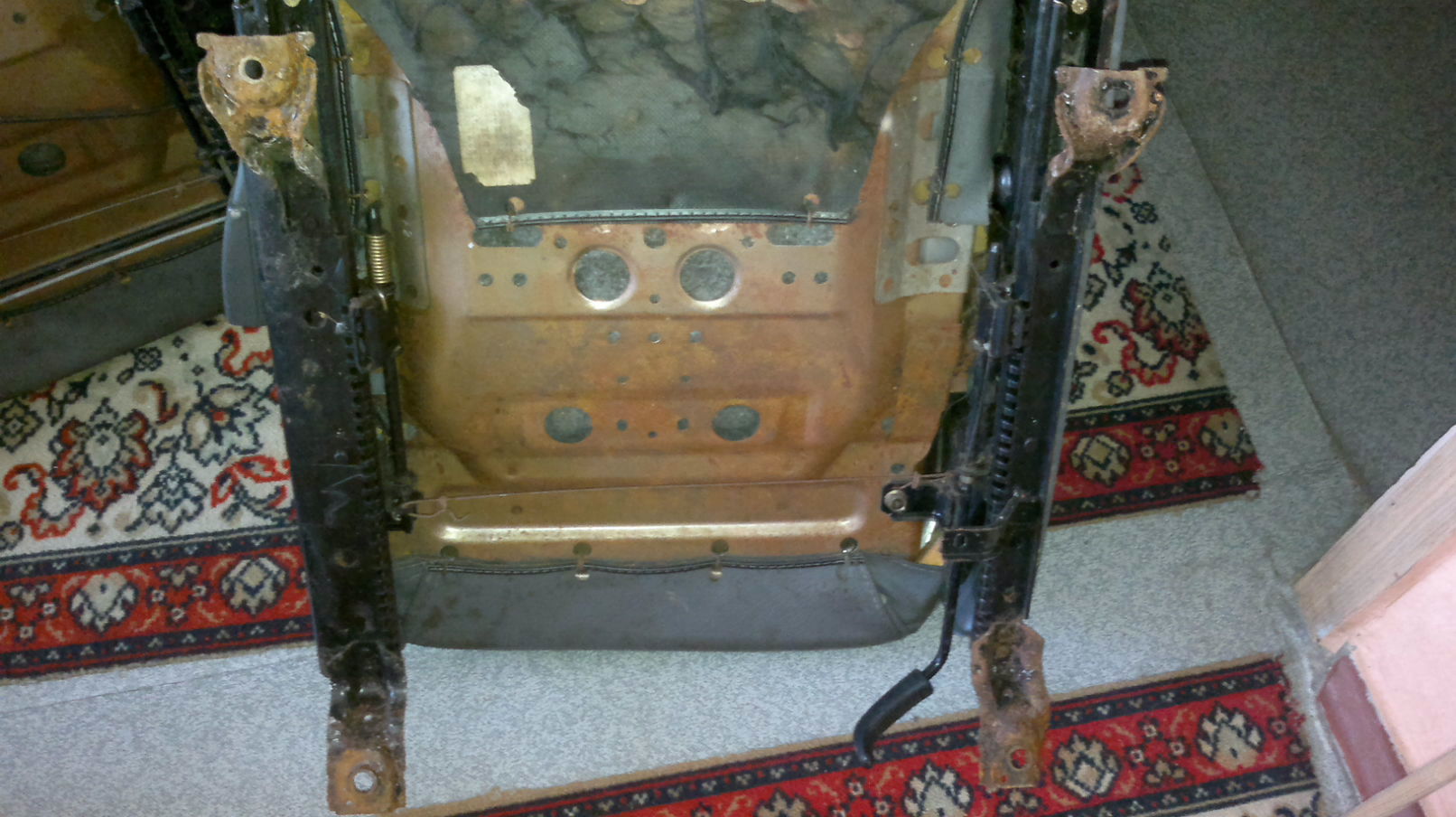

Если есть возможность выложи фотку крепления сиденья мазды
Re: Ищу мастера по установке ино сидушек в Ниву.
Leon71, вот такие у меня. Мазда 626.
Фикус,
сиденья нормальные, без всяких электроприбамбасов!
навскидку - расстояния между полозьями и крепежными отверстиями не сильно отличаются от Нивовских.
задние и передние точки крепления допустимо гнуть так как надо тебе.
Полагаю, возможно в качестве переходных железок использовать прямоугольную трубу сечением примерно 25 х 40 мм.

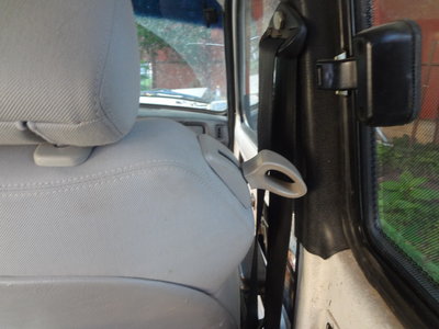

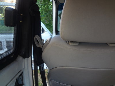

примеряя сидушки надо учитывать максимальный их ход вперед/назад, положение лево/право при макимально переднем и максимально заднем положении. особенно это касается пассажирской сидушки - она расположена не вдоль оси автомобиля, а под углом вправо, следовательно в крайнем переднем положении сиденье вплотную придвигается к правой двери...
чем выше проставки (переходные железяки), тем ближе к оси авто можно сдвинуть сиденья, тем ближе голова к потолку...
Кроме того, проставками можно установить наклон сидушки, сделав вырез в проставке, в месте задней кузовной опоры сиденья.
Крепление проставок кузову можно производить штатными болтами сквозь проставку за её нижнюю поверхность, в саму сидушку к верхней плоскости проставки болтами через гайки, приваренные внутри проставки.
завтра попробую сфоткать "свой" вариант проставок.

Можно ,как вариант пластины приварить, подогнать проще будет , останется отверстие в пластине просверлить по месту.

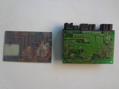

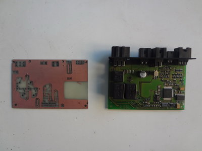

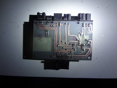

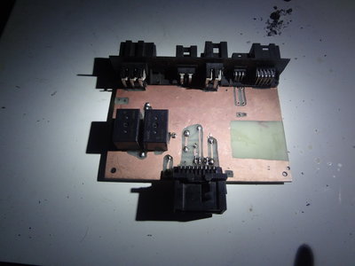

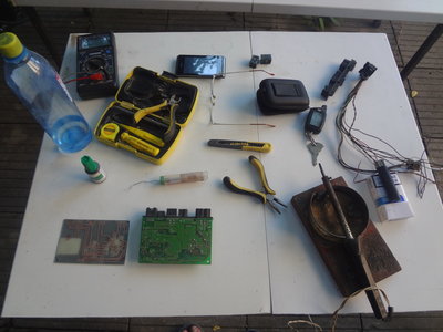

Это пример замены цифрового блока управления электромоторами сидений на аналоговый.

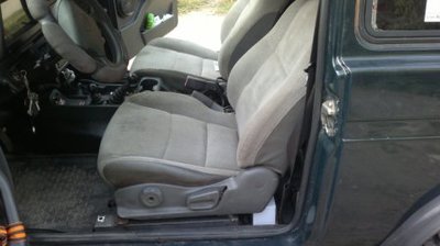

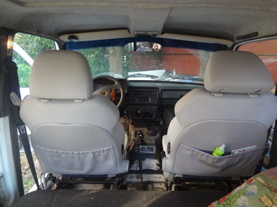

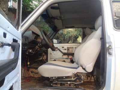

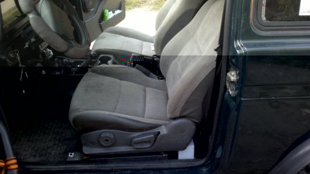

Сидули имплантированны! Всем спасибо за советы. Осталось отмыть.
Спина очень благодарна
Со штатными небо и земля!!! К стати, продаю старые, но работающие сидухи от 213-й.
