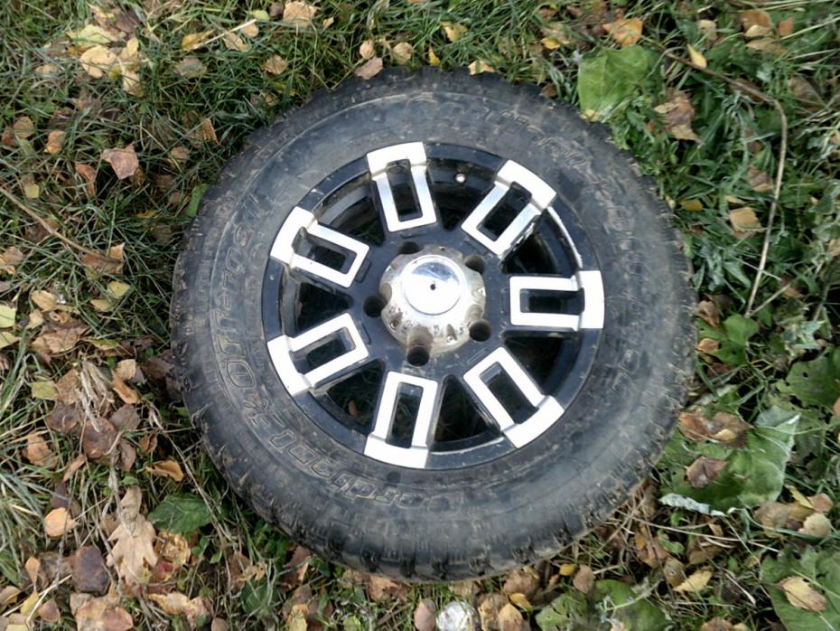

Есть вот эти диски, кто подскажет встанут такие на крока, резина БФГ КМ2 215/75 R15/
Что за модель дисков?
Фон Фон
Сообщения: 92
Зарегистрирован: 27 июн 2014, 20:02
Город, регион: Красноярск
Марка авто: Теперь Volvo xc70 и Mitsubishi Pajero Sport 2,5 Td
Re: Подскажите это что за диски?
Сообщение Фон Фон »
По-моему это ВСМПО Эллада, кованные и легкие диски. Да, резина должна налезть. Вот человек ставил -https://www.drive2.ru/l/6476431/
