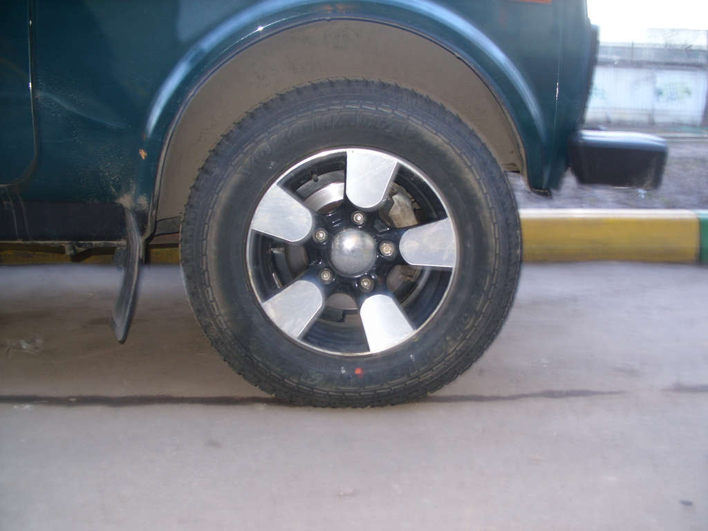

Вот и пришло время переобуваться в лето. С выбором колес на Ниву больших заморочек не испытывал. Сразу решил , что это будет Yokohama Geolandar A/T-S G012. Только вот с размерностью немного заблудился. Понятно, что 205/70/R15 вполне рекомендовано заводом, но хочется то 195/80/R15. И вот тут засада
встанут ли они на сток? Не будут ли цеплять подкрылок? Зима 205/75/R15 при небольшом угле поворота слегка цепляет спереди снизу арку. Есть ли у кого нить опыт по 195? Подскажите.

Warlock, на рейде "Забытая сила России" я как раз был обут в 195/80/R15 (Danlop grandtrek sj6). И размер и резина полный зачёт для стока. Вылет дисков 40 (шнивские тазы). Только вот хорошей летней резины (АТ) этой размерности совсем не густо, что присмотрел?

Пардон, Warlock, Geolandar A/T-S G012 выбор неплохой. Подкрылки стоят, не трёт НИГДЕ. Причём сзади при родных дисках и колёсах (Кама-232) были следы задевания на внутренней верхней части подкрылков, при предельных диагоналках чиркали. Здесь - ничего и нигде!

Купил. Поставил. На сухом асфальте ВЕЛИКОЛЕПНО!!! Буду тестить дальше.
