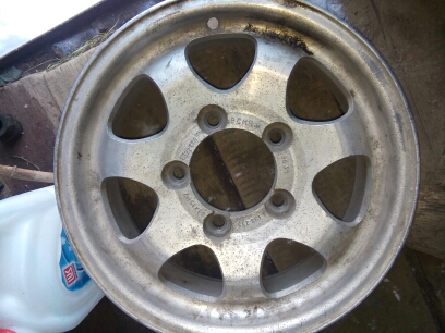

Есть вот эти диски, кто подскажет встанут такие на крока, резина БФГ КМ2 215/75 R15/
Что за модель дисков?

По-моему это ВСМПО Эллада, кованные и легкие диски. Да, резина должна налезть. Вот человек ставил -https://www.drive2.ru/l/6476431/
