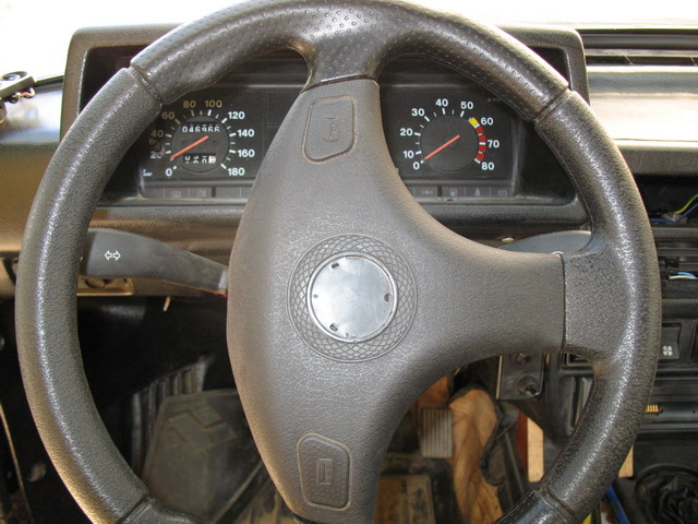

Не удержался, прикупил сегодня в Авто49 руль за 755 ряпчиков. Ну совсем же другое дело! Рекомендации „ведущих собаководов”!)))

СпасибоSunny! Теперь рычажки на уровне руля. Без ГУРа тоже нормально будет, на213 у меня стоял такой же.

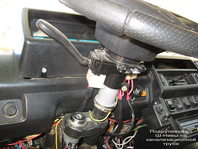

Я когда подрулевые менял, то заодно поменял мотор дворников на десяточный. Их есть два вида, разница по креплению. Так вот, один вид подходит без механических переделок. Переделывается только проводка. Результат меня более чем удовлетворил.
При замене подрулевых возникает проблема с кожухом рулевой колонки. Я ездил без него. Кто-то переделывал еще и замок зажигания и ставил кожух от шнивы.
Меняется просто: нужна колодка куда втыкаются переключатели, правда не помню чей 08 или шнивы, а то они разные, и кусок пластиковой канализационной трубы диаметром 40 мм и длиной около 150 мм.

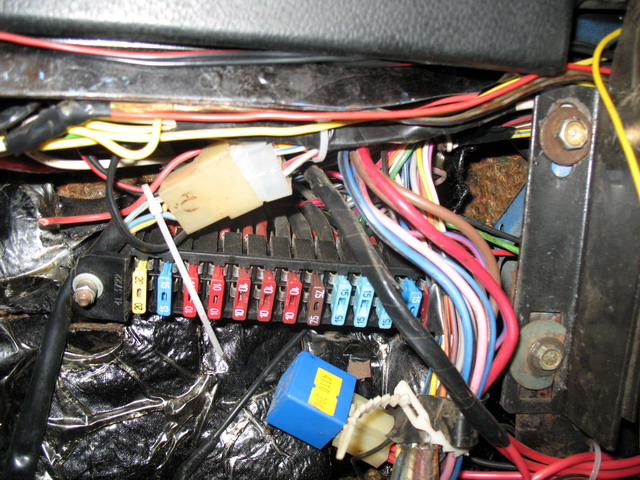

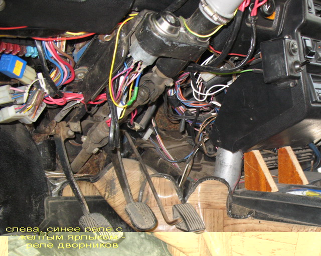

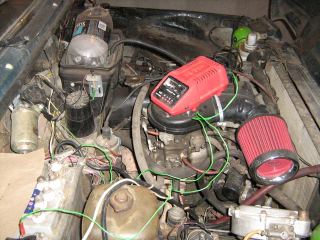

Я только идею заимствовал. Схему брал восьмерочную, провода замерил прямо на машине ( сколько должно получиться ). Потом дома собирал косу. Провод весь одного цвета брал, отмерял нужный кусок, обжимал клеммы и пропаивал их. Потом подписывал рядом с клеммой, куда он должен вставляться. Вставлял в колодки и после обматывал косу изолентой. Делал типа переходника: родной переключатель снять, шнивовский поставить без угадывания какой провод куда. Просто взял колодки подсоединил и все. Туда же повесил задние дворник и омыватель. По времени вышло около двух часов дома за столом и минут десять на улице в машине. Это по электрике.
Мотор брал восьмой, написано что "по лицензии Маршал", он по креплению один в один с родным. Трапеция у мну дохлая была, поэтому купил новую. Прилепить мотор и воткнуть на место около получаса времени.
Самое трудное было снять руль-инвалид от "дяди Мустафы". Тут я упрел
Добрался до Большого Брата втыкаю фотки про это. По поводу ссылки смотри на "дедофоруме", там в ФАКе есть статьи от которых я отталкивался.
з.ы. я тогда заодно переделал схему поворотников, чтобы при включеной аварийке можно было повороты показывать.
