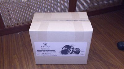

Не для кого не секрет, что на классической Ниве проблема с отопителем. Нет, нет, он теплый и жаркий, вот только шум от него , как от взлетающего самолета, а то и вовсе отказывается моторчик работать :-( Посетив увлекательное мероприятие Нивафест, посчастливилось мне разжиться вот таким девайсом
Да, да, дамы и господа, это не колхоз какой то, а вполне добротное изделие от компании Ф-дизайн. Смысл как и у всех народных умельцев, вынос моторчика из салона в подкапотное пространство и моторчик соответственно от переднеприводного ваза , который имеет бОльшую производительность. Фотки выложу попозже. Инсталировать планирую завтра-послезавтра. Соответственно буду делиться мнением по эксплуатации с вами.

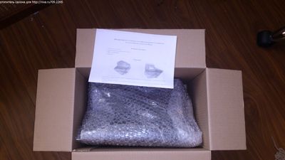

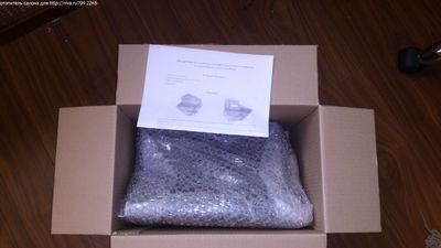

Вот собственно комплектация

Warlock, ждем отзывов об инсталяции\эксплуатации, т.к. сам хочу такой агрегат заказать )
Re: Отопитель салона ( печка )
У меня на старой машине стояла похожая печка, но она была самопальная и подключена с помощью скруток... Здесь я вижу фирменные разъемы, это радует. Однако согласен с Sash - ждем отчета от Warlock :-):

Sash, ну на коробке то написано( на фото выше). Мож у того товарища шумки от моторного отсека уже нет? И он не задолбался раз в два года штатный визжащий менять? У каждого же свои замарочки. Я пишу как есть. Стало тише, на третьей скорости- точь в точь как на девятке, дрожь по кузову. Морозов еще не было, так что пока только то что описал выше.
