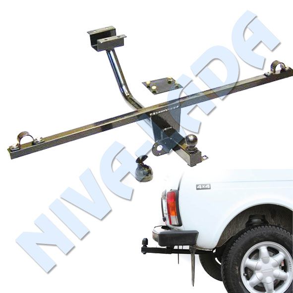

Re: Фаркоп на 21214 - прошу совета.
Благодарю за ответ. Но только первый вариант ведь крепится не только за трубы бампера, а еще крепится к ланжерону. А второй вариант - только за трубы бампера крепится, ну и в бампере дырки сверлятся. Не жидковато ли?
Вот что меня беспокоит в предложенном 2-ом варианте.
А вообще то высота прицепа с дышлом должна равняться высоте Нивы? Иначе перекосы пойдут? То есть, дышло должно быть параллельно с фаркопом? в одной плоскости с ним находиться, а не под углом?
mur133, там вроде важно чтобы нагрузка на шар была не более 50 кг, а под каким углом дышло пофиг.
mur133Sash,
нагрузка на шар - это, конечно, важно..., но и 100-150 выдержит без проблем...
угол наклона дышла - тоже важно - прицеп должен идти в "горизонте, т.е. как рассчитано производителем.

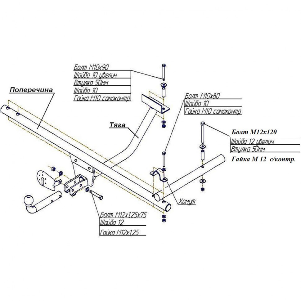

про второй вариант - посмотри внимательно - крепление фаркопа идет по шести точкам:
1,2 - хомуты вокруг труб бампера,
3,4 - в отверстия буксировочных проушин,
и 5,6. - в отверстия,просверленные в бампере.
В итоге получается конструкция очень даже жесткая. А если хомуты приварить к трубам бампера, а трубы использовать как на переднем бампере - из толстого металла - конструкция получается неубиваемой.

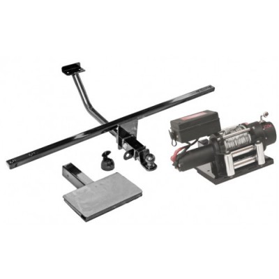

Вот и я озадачился фаркопом...
Покурил инет и мне понравились 2 вида...
Что скажете по поводу такого?
ФАРКОП BOSAL 1207-A
и
фаркоп со съёмным шаром универсальн. 21214-31 «Нива» и Lada 4x4 Urban производство "техносфера"
Босай вроде как покрасивше... Площадка для лебедки мне без надобности...
В общем хотел бы воспользоваться коллективным клубным разумом
Фаркоп нужен для буксировки прицепа с лодкой ПВХ 360 и мотором тоха 18... Почувствовал что больше таскать все хозяйство сил нет и спина болит
ФАРКОП BOSAL 1207-A
и
DimZar, по способу крепления что первый, что второй одинаковы насколько я могу судить, так что бери тот, к которому душа лежит.
