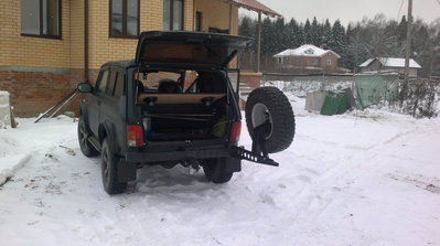

не в салон запаску нихачу... хочу калитку по аналогии опеля франтеры А
Re: Установка новой обивки дверей на LADA 4x4
Shade-tlt, прикольный вариант......
там замок хитрый, по типу хроповика с редуктором, то есть с левой стороный накладку вертикальную оттягиваешь на себя, калитка открываеться, а закрываеться аналогично сидушкам задним в недоприводе

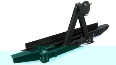

чего то начал засматриваться вот на такую Изображение
может сварить себе :)
Re: Калитка для запасного колеса на Лада 4х4
Shade-tlt,
прям таки совсем ФИНДИПЕРСОВО!!!! :co_ol:
Сообщения: 644
Сообщение Фикус »
Я имел в виду принцип крепления именно калитки! На фотке Shade-tlt, такое же крепление, завязанное только на бампере! А уж кокой сам силовик, так тут на сколько фантазии хватит. Лишь бы крепился к лонжам, и поперечину, типа подрамника под днищем багажника замутить!

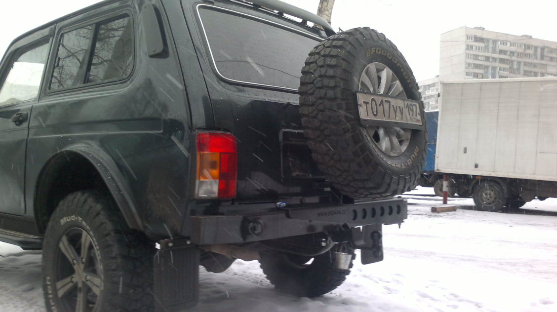

Наконец-то закончил задуманное!
Дим, отлично!
Сообщения: 644
Сообщение Фикус »
Спасибо! :dan_ser: Саш, я больше скажу. Если присмотреться к фото повнимательнее, то можно увидеть в рамке номера, камеру заднего вида! Доволен, как слон!!! Картинка в зеркале заднего вида превзошла все мои ожидания!!!

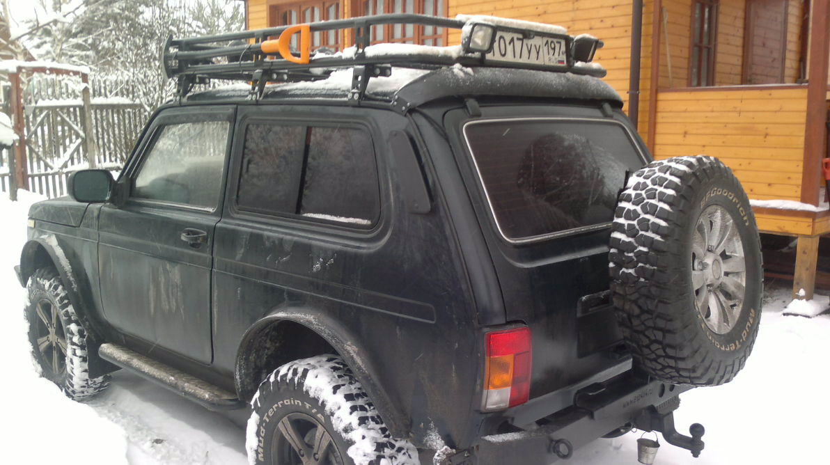

Если интересно, могу выложить фото с боку.

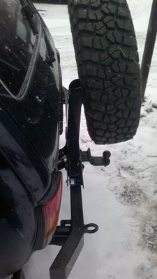

Просто класс!!! Извини за банальный вопрос, сам хочу купить через Sunny наподобие такого же бампера с калиткой ,только не могу понять,как запаска крепится к дверце багажника и сама калитка к бамперу,должны быть какие то замки.,и насколько жёстко прикреплена сама запаска,не болтается ли при езде по ухабам, не долбит ли заднюю дверь. Если возможно фото с подробной съёмкой крепления именно запаски
Сообщения: 644
Сообщение Фикус »
bsb, силовик с калиткой изготовлен в Московской мастерской, с пожеланиями НЕ сверлиться в кузов, и БЕЗ защёлки на хлопушку. По этому всё завязано на силовом бампере, закреплённому мёртво на кузове, с усилением к лонжеронам и бесшовной трубой к поперечному лонжерону багажника.

Фикус, осветлил изображения в фотошопе, теперь понятна схема крепления. Только судя по тому что калитка защёлкивается на висячий замочек - и снова вопрос - при езде не будет ли большой нагрузки на сами лонжероны, жёсткого крепления не рассмотрел, а лифт приличный в районе крепления замка. Да и сама запаска имеет приличный вес. Не начнёт ли калитку выворачивать под весом запаски
