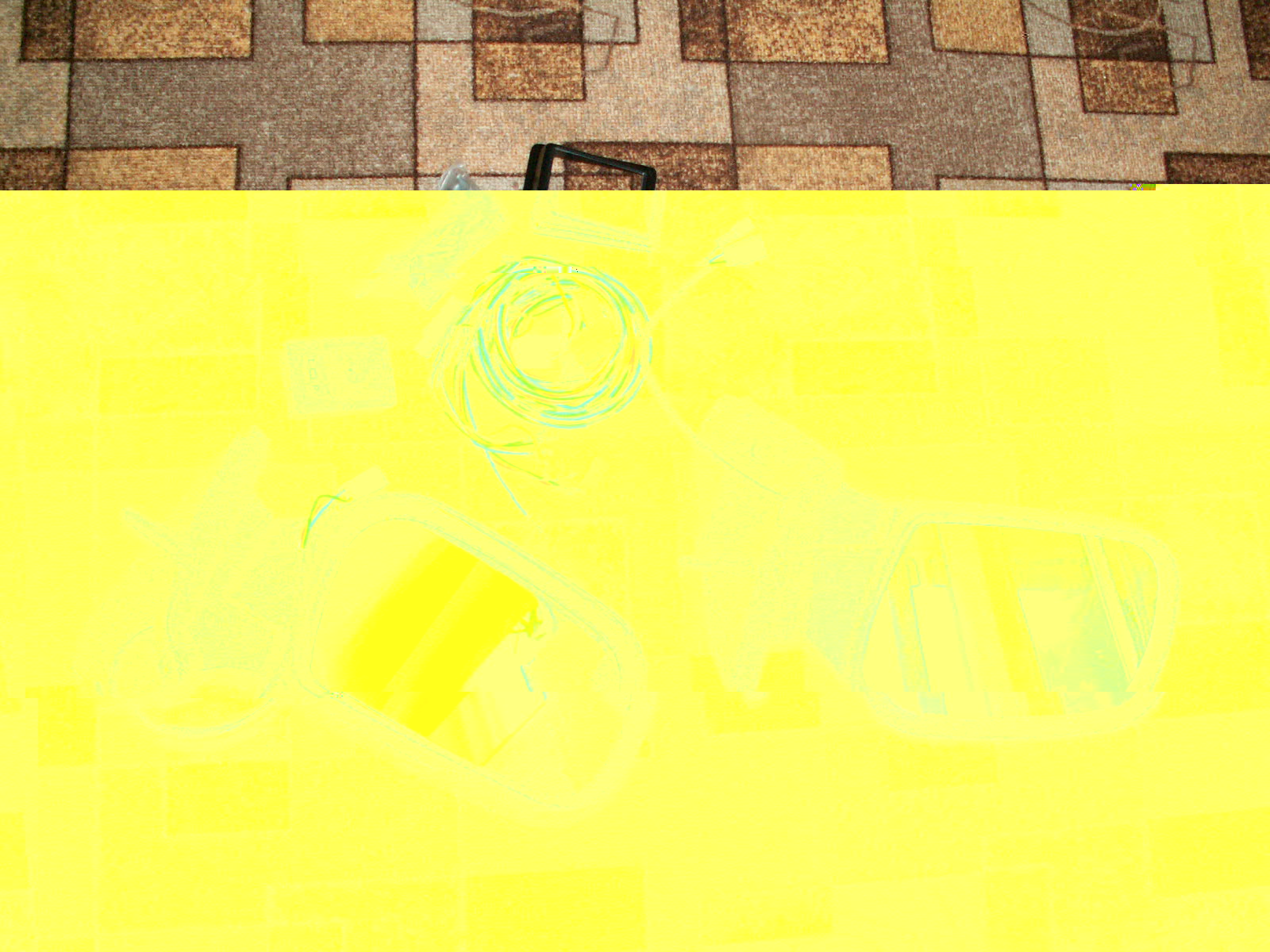

Аппетит, как говорится, приходит во время еды :-):
12 лет ездил на 21213 с маленькими "велосипедными" зеркалами - и ничего. А в прошлом году пересел на 2114М с новыми большими зеркалами, регулируемыми из салона. Сначала нарадоваться не мог, но постепенно захотелось чего-то большего :smu:sche_nie:
Ну вот, например, зимой "в лом" шкрябать по утрам наледь с зеркал. Да и в дождь видимость назад ухудшается :-( И тянуться через весь салон для регулировки правого зеркала - не камильфо...
И вот тут-то руководство тольяттинской компании "Интра" предложило мне протестировать зеркала, внешне не отличающиеся от "эмочных", однако снабженные электрорегулировкой и подогревом. Из-за интенсивной подготовки к НИВАФЕСТу не успел поставить их раньше, планирую сделать это в ближайшее время. Ну а пока выкладываю фото.
(816.75 КБ) 5422 скачивания

Re: Электрозеркала на LADA 4x4M
Сообщение den-rio »
:co_ol:
и почем опиум для народа?
Мне, если честно, на испытания дали, а я пока никак время не найду установить :smu:sche_nie: А про стоимость узнаю и напишу :-):

Эх. Мне б такие на испытания :smu:sche_nie:
Хорошая вещь, я бы сказал - зимой просто необходимая.
Да уже два дня как необходимая :-): Днем тепло, ночью холодно - стекла и зеркала утром запотевшие :-(
Ну что, зеркала поставил, никаких проблем при этом не возникло. Первые впечатления от поездок и с ними также очень хорошие! Регулируются они легко, джойстик стоит в доступном месте - над пепельницей. Причём диапазон регулировки показался даже немного большим, чем у стандартных механических зеркал. Сначала, правда, показалось непривычным то обстоятельство, что левое зеркало не уменьшает изображение, как было раньше, но после двух-трех дней привык. Думаю, это даже лучше - реально оцениваешь расстояние до едущих сзади машин.
Пока, к сожалению, не удалось оценить обогрев. На прошлой неделе была такая погода, что каждое утро зеркала были запотевшими, а на этой, как назло, не запотевают. Но, думаю, что уже совсем скоро возможность проверить работу обогрева появится, тогда сражу же напишу впечатления.
По поводу цен и всего такого можно узнать на сайте производителя intraavto.ru. Правда там фотки зеркал предыдущего поколения, а сейчас выпускаются внешне ничем не отличающиеся от стандартных. Обещали вскоре поставить новые фотки.
Сообщение den-rio »
Зашел на сайт к ним. Цена - 2900 за пару. Интересно - это действительно так?
Ну да, к тому же они еще и отправить зеркала могут куда надо
Ну вот, сегодня испытал я систему обогрева :-): Вчера днем было + 17, сегодня утром + 4. Автомобиль на открытой стоянке был весь запотевший, сразу после пуска двигателя включил обогрев заднего стекла (при этом включатся и обогрев зеркал). От стекол зеркал сразу пошёл пар, а пока я скребком очистил окна, зеркала были уже практически чистыми :ya_hoo_oo:
Sunny, зеркала очистились быстрее чем заднее стекло?
Практически одновременно, причем происходит это постепенно. На заднем стекле расширяются полоски от нитей обогрева, а на зеркалах - от той их части, что ближе к кузову, к наружней.
