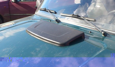

Данный комплект соответственно состоит из:
воздухозаборника
2 заглушки назад
фотки заборника есть.
уши пока еще не поставил, чуток попозже скину фотки как в реальности выглядит все вместе
воздухозаборника
2 заглушки назад
Накладки на капот и стойки или "ноздря" и "уши"
Блин, такой заборник (единственный правильный
) на капоте у меня тоже уже почти год стоит, а "уши" что-то лень ставить, там ведь сверлить надо

А в чем заключается "правильность" именно этого варианта воздухозабоника? Я так понимаю при езде по трассе с таким вариантом воздухозабоника придется всегда мотор печки включать, ибо встречный поток воздуха он не направляет в печку?Sunny писал(а):Блин, такой заборник (единственный правильный) на капоте у меня тоже уже почти год стоит, а "уши" что-то лень ставить, там ведь сверлить надо
- den-rio
- Сообщения: 51
- Город, регион: Липецк
Re: Вибрация и гул
Насколько я знаю исходя из личного опыта езды по трассе с установленным "правильным" заборником - поток встречного воздуха отражается от лобового стекла и уходит в него.
Причем дует сейчас из печки посильнее чем было без него (наверное раза в два)
Re: Вибрация и гул
Да, согласен с den-rio, дует заметно лучше, так поток отражённого от лобового стекла воздуха очень силён - аэродинамика, блин
Но есть ещё один нюанс - на капоте левая группа щелей предназначена для вентиляции подкапотного пространства, то есть воздух должен ВЫХОДИТЬ через них НАРУЖУ
А на всех остальных заборниках воздух направляется в эту группу щелей СНАРУЖИ ВНУТРЬ, то есть полностью нарушается подкапотная вентиляция
Re: Вибрация и гул
Всем спасибо, понял! То что левая группа щелей предназначена для вентиляции подкапотного пространства это верно, поэтому и хочу поменять свой "неправильный" вариант. Да и при движении по трассе дует у меня из печки так себе, а зимой вообще приходится вентилятор на первую скорость включать, иначе боковые стекла напрочь запотевают ((
