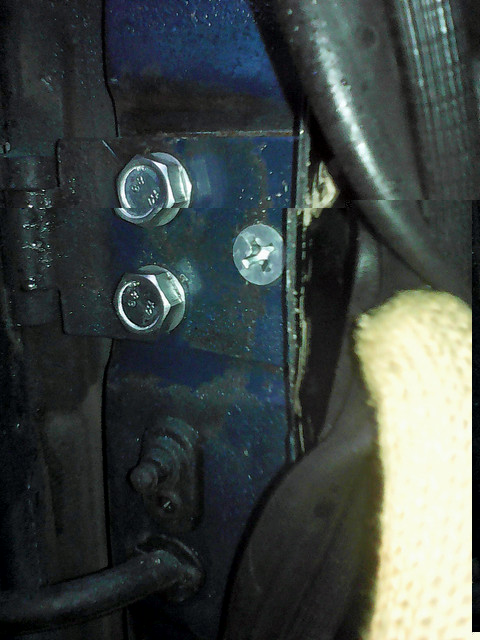

В итоге купил и поставил на ниву разборный багажник "Уникар" г. Омск
Не сильно тяжелый, сделан добротно, симпатичный внешне.
Без косяка, как всегда, не обошлось: Прижимная планка у багажника из 3-х мм стали.
Над пассажирской дверью всё нормально, зазор хороший между водостоком и кромкой двери.
После затяжки прижимной планки багажника к водостоку зазор между планкой и дверью 2 мм.
А вот с водительской стороны зазор между дверью и водостоком настолько маленький, что эта 3-х мм планка туда просто не влезала. Пришлось опускать дверь.
Ослабил все пять болтов крепления двери (открутились без труда), опустил дверь на 2 мм где-то, стал затягивать болты.... И всё пять болтов сорвал! :sh_ok:
Причем не сильно-то и затягивал... Хорошо хоть на самих болтах резьба слизалась, а не на пластине, что в кузове.
Новые болты закрутил с усилием большим, чем затягивал те, и всё прикрутилось четко.
Может брак был, а может руки из ж...
Беда в том, что два болта в верхней петле, так и не смог выкрутить. Прокручиваются на месте, а не выкручиваются.
Что делать не знаю. Рассверлить по ним и резьбу м10 прогнать может?

дверь крепится винтами. винты есть и на 8.5 и 9 метчик только найти. на 10 нашёл?
AlexBor
Сообщения: 128
Город, регион: Горшечное
Марка авто: 21214 м
Re: Багажник на крышу
Сообщение AlexBor »
rv3dll На 10 метчик был у меня.
Сначала высверлил винт сверлом на 6, затем расширил отверстие на 8,5. Отверстие в петле расширил до 10,5, ну и прогнал метчиками № 1, затем 2.
Металл в пластине, что в кузове, с резьбой, мягкий на удивление оказался...
А петлю рассверливал - два раза затачивать сверло пришлось.
В резьбу закрутил болты М10 с шагом 1,25 длиной 25 мм.
Причем они с обычной головкой на 17, еще и шайбы под них положил. Места достаточно.
На фига там винты с потаем...

Неужели болт М10 хуже будет держать чем винт М8, хоть и с конусом?
Ну да ладно, надеюсь не отвалится! :-):
держит не диаметр а витки резьбы. да и вообще если на дверь не вставать она сама не отпадёт. грешен. по пьяни на спор смог без инструмента от утильной нивы дверь оторвать. но петли при этом на месте остались. мне простительно 187 116. за бампер ниву переставляю в гараже раскачкой)) но чтоб в закладном сорвать резьбу.... чтото в консерватории автоваза не так!

Да это ясно - чем больше диаметр болта, тем больше площадь соприкосновения витков, следовательно, более толстый болт держит крепче.
А с закладными, действительно, не всё гладко - винт можно вкрутить только единожды. Выкручиваются все с полуслизанной резьбой.
чем больше диаметр болта тем меньше витков уложится в закладной одинаковой толщины. при резьбе стандартной пропорции конечно. дверь прикручивается ударной отвёрткой. закладной там миллиметров пять. что для м8 шаг 1.25 что м10 шаг 1.5 три витка есть. вроде без криминала.
AlexBor
Сообщения: 128
Марка авто: 21214 м
Сообщение AlexBor »
Ударную отвертку в руках не держал. Честно, даже не знаю что это. Затягивал трещеткой.
