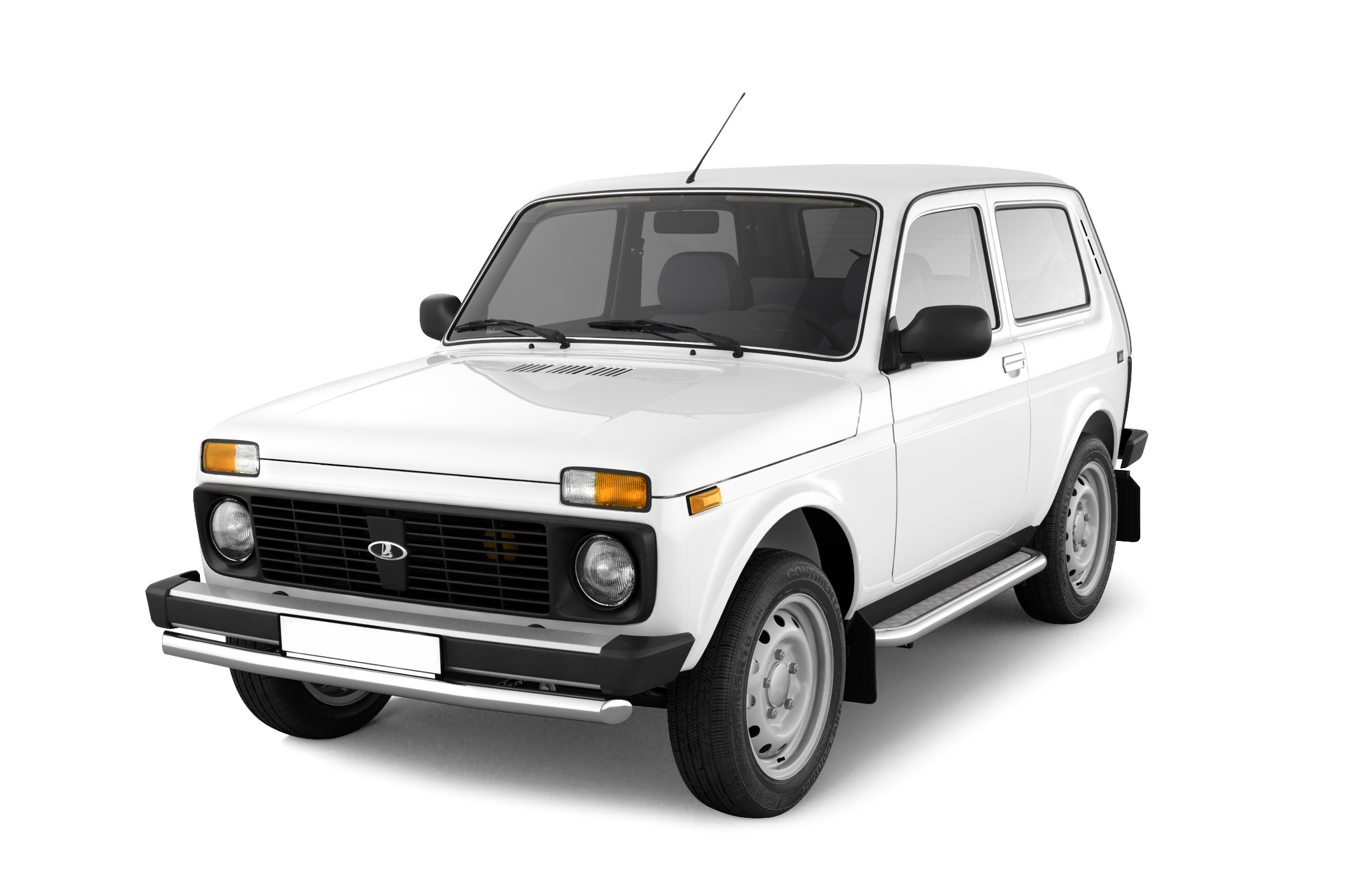

Вот,граждане,поставил эти пороги в домкратные гнёзда.
Посоветуйте модель домкрата для "urban"а - штатный домкрат не подходит теперь.Может кто ставил эти пороги и знает ответ?-
