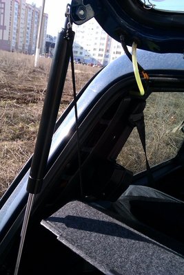

На предыдущих машинах при открывании задней двери полка автоматически поднималась, на ниве нет :-( Поначалу казалось неважным, но быстро надоело лбом упираться :-):
В итоге просверлил полку, продел 2 черных шнурка, в месте крепления газонаполненых упоров поставил колечко с проушиной (идеально подошли по размерам колечки для крепления занавесок советских времен), на концы шнурков из скрепки сделал 2 крючка - результат удовлетворил меня полностью. Полка быстро снимается и поднимается при открывании двери. Времени затратил мин 30 (основное время пришлось потратить на подбор подходящего крепления из-за нежелания сверлить кузов). Небольшой подводный камень - при закрывании двери проушина поворачивается и меняет угол - компенсировал это поворотом кольца). Если кого заинтересовало, сфотаю...

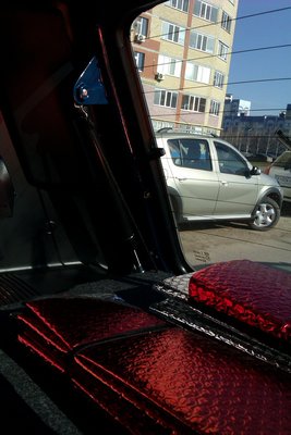

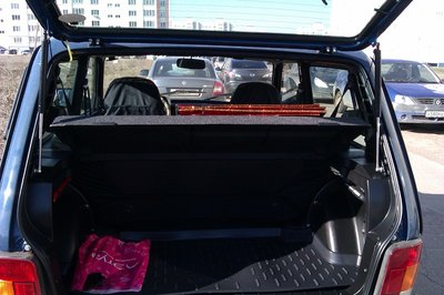

Держите :-):
В планах доработать крючок для улучшения эстетического восприятия и получения удовлетворения (как делает mur133 :hi_hi_hi:)
На фото еще плохо видно, там где ниши под колонки я насверлил дырок и продел круглую шляпную резинку (продается в любом швейном магазине) - туда можно натолкать кучу всякой мелочевки, причем видно што где лежит :smu:sche_nie:
Re: Держатели полки
DimZar, а если к полке прикрепить веревку в том месте где я обвел красным цветом, будет ли полка правильно подниматься, не будет ли слишком длинной или короткой веревка? Сейчас я смотрю у тебя полка хорошо поднимается, но я бы хотел закрепить веревку там где обвел...
P.s.
Хотя наверное там где я обвел не получится крепить - либо полка на маленький угол подниматься будет, либо будет опускаться не до конца.

Re: Держатели полки
Sash, я сначала тоже там хотел закрепить, но потом передумал... У меня на конце шнурка узелок - его будет видно тогда. А как бедет себя вести полка можно выяснить только опытным путем. Я посмотрел как на соседней калине сделано и примерно скопировал. Сначала полка при закрывании в конце приподнималась.... Пришлось копменсировать поворотом крепления... Любое другое крепление потребует настройки.
