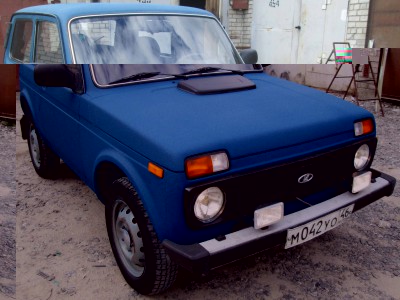

Так что ли отснять,покрасить осталось крышу и заднюю дверь,руки не доходили пока тепло было,а теперь..... Но смысл затеи понятен.константин63 писал(а):ждем с августа

boczman Если теплого гаража нет, то лучше до весны оставить. Мне покрасили в конце сентября, так вот не успел раптор высохнуть толком. Сохнет-то он по инструкции 21 день при температуре + 20. А в реале до двух месяцев.
А тут +20 недельку подержалось и холода.
Сейчас даже ногтем поцарапать этот раптор недовысохший можно.
А так смотрится прикольно, на солнышке переливается...

Да,оставлю до весны пожалуй. А у тебя каким цветом?AlexBor писал(а):boczman Если теплого гаража нет, то лучше до весны оставить. Мне покрасили в конце сентября, так вот не успел раптор высохнуть толком. Сохнет-то он по инструкции 21 день при температуре + 20. А в реале до двух месяцев.

А переднее крыло спереди снизу накосячилboczman писал(а):https://yadi.sk/i/Nx_s23JEyXjCw

надо блииииже-а то смотрится так же как у меня в аллигаторе. точь в точь. тока аллигатор пожелтел

Колеровали под родной цвет - "Балтика", но получилось несколько светлее. сразу после покраскиboczman писал(а): А у тебя каким цветом?

AlexBorЯ залил чёрным зеркала,бампера (ибо облезли),мухобойку и дефлекторы,вобщем весь пластик снаружи.
