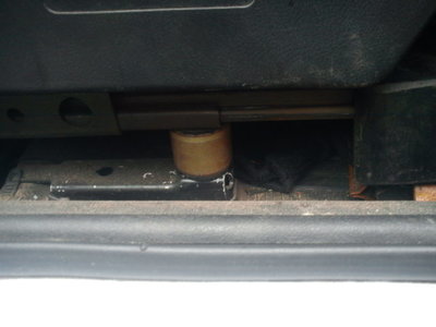

валькин писал(а):
Sash писал(а):mur133, сиденье поднимается элементарно: нарезаешь проставки (из любого подручного материала, например, стальная труба.

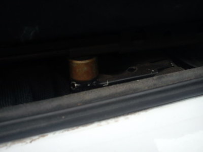

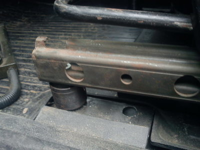

У меня когда то был сороковый Москвич. От него завалялись четыре сайлентблока. Их и подставил. Вообще пять минут делов.
А сфоткать сможете и выложить? Я что то себе не представляю. Я бы тоже поднял. Надоела эта подушка.
Руль классный. Пилот ультра. Ну и с продавцом договоритесь, если что обратно принесете.

https://niva.ru/forum/download/file.php?mode=view&id=1039&sid=38b044eef15274c19a9e91d18fa800f1

В устойчивости системы не сомневайся. У меня вес 110 кг и не один год езжу.
Re: Руль надо менять однозначно
А, ну классно. Правда 4.5 см. меня не устроит наверное. Мне 6-7 см. бы подошло.

Ну, просто ищи соответствующую проставку, да крепёж подлиннее.
За проставки, наверное, обычную трубу порезать по 7 см., покрасить или вот эту трубу использовать, как Sash использовал? Жаль фоток не выложил.
mur133 писал(а):За проставки, наверное, обычную трубу порезать по 7 см., покрасить или вот эту трубу использовать, как Sash использовал? Жаль фоток не выложил.

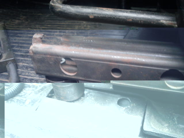

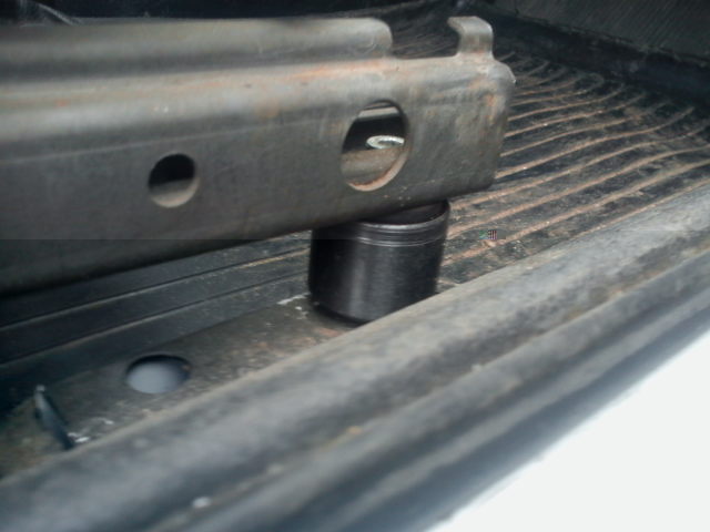

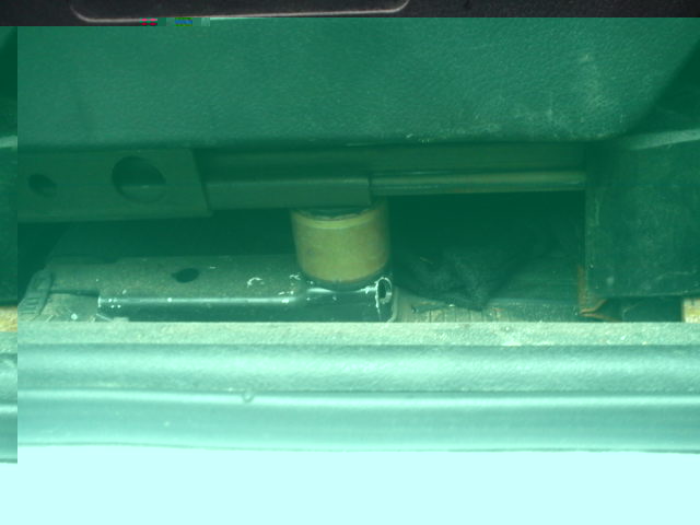

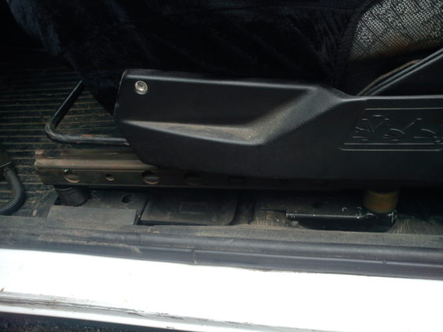

Замотался сегодня и забыл сделать, завтра вместе с фото БК сделаю. Хотя там все тоже что и на предыдущем фото, только полипропиленовая труба и белого цвета. :-):
Вполне можно полипропиленовую трубу 7 см. сделать, но лично мне кажется это уж слишком, головой в крышу упираться будешь наверное :-) Даже 2,5 см для меня кажутся многово (хотя от головы до крыши еще далеко), но меньше не получается, салазки сиденья коврики задевают и рвут.
Не, для меня нормально. Ты ж видел на какой подушке приходится ездить.
С Валькиным согласен, у Нивы как то странновато сидушки установлены. Сидишь как в яме, одна голова торчит. А я люблю повыше сидеть.
