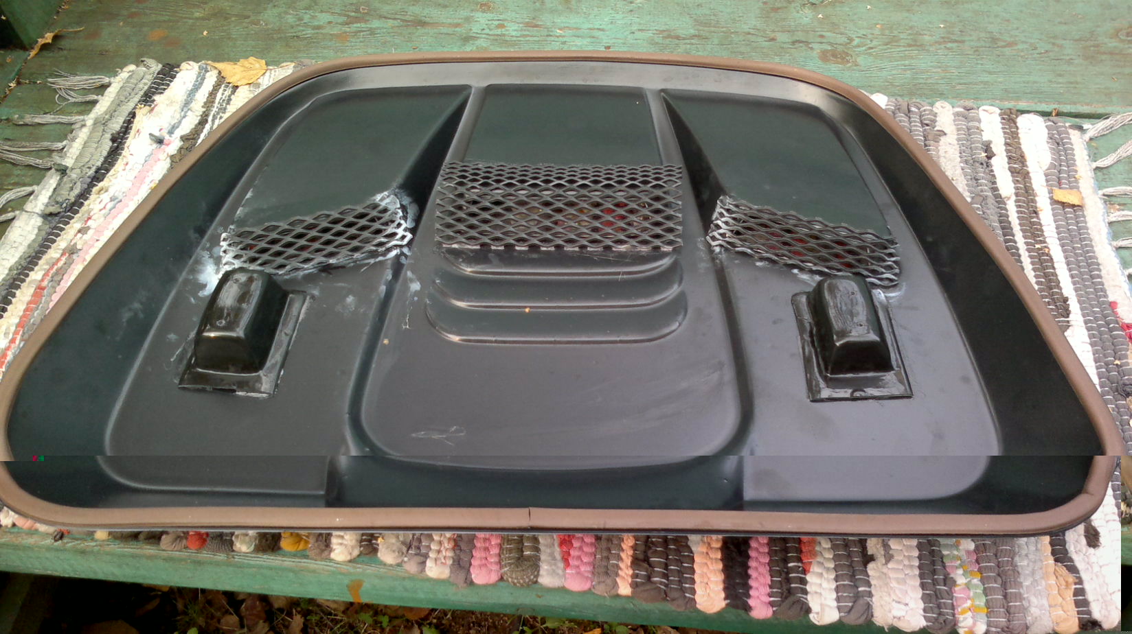

Re: Накладки на капот и стойки "ноздря" и "уши"
фото, как обещал.
- (249.37 КБ) 3291 скачивание
к стати, поток забераемого воздуха вполне удовлетворительный, даже на небольшой скорости. И цена 200 рэ, вполне бюджетней. Да и внешне мне больше нравится))
- (208.91 КБ) 3289 скачиваний
Фикус, спасибо, теперь всё понятно
Но приведенный на фото воздухозаборник нарушает вентиляцию подкапотного пространства
Sunny давай разбераться. Воздух в моей ноздре уходит под капот. Воздух в „правильной” ноздре, отражаясь от лобовухи, еще сильней уходит под капот. И? По хорошему, для вентиляции, воздух должен наоборот ИЗ пот капота выходить. Так где же разница в „нОздрях”?))))))))
В воздухозаборнике от полимерсервиса 2 типа отверстий:
с правой стороны - воздух входит (отражаясь от лобового стекла)
с левой стороны - выходит (из подкапотного пространства)
как то так....
как то так....
То, что "ванночки" ты рекомендовал для "ушей", я понял, за что и благодарю!
А вот с "ноздрёй" полностью согласен с den-rio. Как я уже писал, левая группа щелей на капоте ведёт не к отопителю, а прямо под капот и предназначена для ВЫХОДА воздуха от туда. В твоём же случае, как, впрочем, и во всех других, воздух поступает ВНУТРЬ через все три группы щелей. И только на "ноздре" от "АвтоПолимерСервиса" внутри есть разделение - в центральную и правую группы щелей воздух, отражённый от лобового стекла попадает ВНУТРЬ, а из левой группы - НАРУЖУ через боковую прорезь в "ноздре".
ааааа. Вот про боковую прорезь я и пытался понять. Спасибо за разьяснение!
