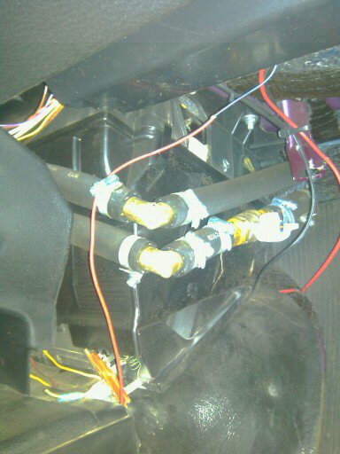

Re: Отопитель салона ( печка )
Опять про печку. :)
уже вроде везде тема обсосана донельзя, но повторюсь. Прочитал как делать на соседнем форуме, сделал на прошлой 213й, сейчас собираюсь сделать на 214м.
покупаем: вентилятор с улиткой от 09, "корпус воздухопритока" от Нивы (это та пластиковая хрень под капотом), корпус печки от Нивы без радиатора и вентилятора, радиатор отопителя от Шеви-Нивы (в нем теплоотдача просто дикая!), термостат от Шеви (он учитывает охлаждение антифриза печкой до того, как открывает большой круг), шланги тосольные на 20мм (можно на 18, но натягивать было тяжело). выключатель и резистор по вкусу, я взял девяточные, ну чтоб 3 скорости было. ну и проводов\клеммочек берем с запасом.
далее садимся в теплой квартире, собираем всё вместе.
- "улитку" врезаем в корпус воздухопритока чтоб дула в сторону салона, лишние дыры изолируем паяльником, кусками пластика, такой-то матерью, и герметиком.
- радиатор печки от Шевика с помощью пилящего\режущего инструмента запихиваем в корпус печки патрубками в сторону салона, лишние дыры опять же замазываем-заклеиваем, лишние детали выкидываем. в моём варианте я заделал пластиной сопло в сторону "бороды" и убрал зуб на нижней крышке со стороны водителя.
- на Шевиковском термостате по месту вворачиваем болт в самый тоненький патрубок нарезав там резьбу, на герметик.
когда всё остынет и герметик высохнет собираем всё и договариваемся с теплым гаражем. с теплым, потому что у меня установка в тот раз заняла часов 6. :)
на машине:
- сливаем антифриз! (я этого не сделал и пролил литра кажется 3 пока менял термостат)
- разибраем печку и вынимаем её из машины полностью.
- патрубок идущий под выхлопным коллектором в сторону помпы - глушим герметично.
- ставим термостат от Шевика на место родного. (аккуратно, там трубки не совсем совпадают!)
- корпус печки новый с радиатором Шеви суем на место печки и ставим на место корпус воздухопритока с улиткой. заслонку над радиатором печки я выкинул, потому как вообще не вижу в ней смысла при этой схеме.
- вход печки соединяем с выходом из ГБЦ, как и было раньше.
- выход печки соединяем с лишним входом нового термостата. там можно ещё кран поставить, но я тогда о нем не думал. :)
- подключаем проводку (я запитал напрямую от батареи, жрет 09 вентилятор вроде больше штатного)
- заливаем антифриз, проверяем герметичность, проверяем как жужжит и жарит печка.
- ездим с -30 без куртки с наполовину открытым окном и ловим офигевшие взгляды окружающих. :)

попробую сфотать, но у нас тут зима сейчас.Amadeus писал(а):Можно фото всего этого как реализовано?
Точно, масло же сегодня менять, вот и сфоткаю что видно.

Насчет ничего - поспорю. Шума меньше, а на первой скорости еще и жарит. На второй да, на стоящей выдувает и при -30 моторчик сбрасывает температуру с 81 до 75. Щас фотки попробую засунуть...

само собой. И температура движка теперь не 95, а 81, если печку включить.rv3dll писал(а):весь приход видимо от радиатора печки шевика.
