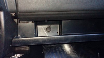

Установил розетку прикуривателя от ино в глубокую выемку полки под бардачком - напряжение подается только при заведенном двигателе (при необходимости есть родной прикуриватель независимый от зажигания) - удобно использовать для зарядки и питания различных девайсов и не бросается в глаза "ворам", если забыл - не разрядится аккум и не "сопрут" девайс :-) Достаточно места чтобы установить при необходимости тройник. Позади полки достаточно места для проводов и разъемов.
Re: Еще один вариант дополнительного гнезда прикуривателя
А я как раз ищу место куда приткнуть прикуриватель "после зажигания".

DimZar,
интересный вариант, однако!!!

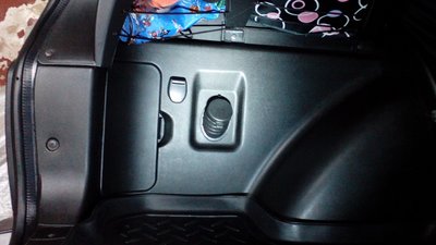

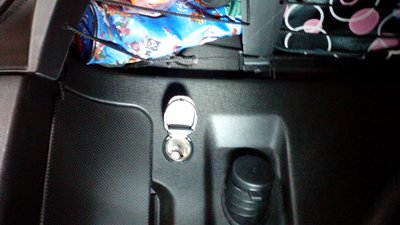

Что то совсем форум наш заглох... Решил вот прикуриватель еще в багажник протянуть... От ларгуса за 200 руб прикупил и вот что получилось:

Интересная весчь :co_ol:
Меня больше подбивает подсветку багажника сделать, но это уже как-нибудь в теплое время года и в другой теме ))
DimZar, красиво получилось! Питалние к нему откуда брал?
Питание от колодки предохранителей тянул... Подсветку сделать не проблема, но куда контакт примастрячить? Чтобы выкл при закрывании крышки багажника, вот в чем вопрос... Прикуриватель работает только при вкл зажигании, так что ценность такой подсветки невысока будет ИМХО... У мну фонарик на магните постоянно в багажнике лежит пока :hi_hi_hi:
