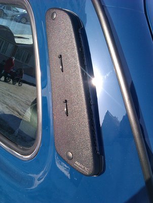

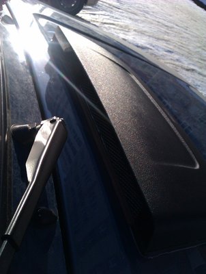

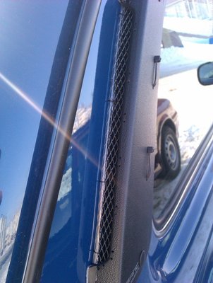

На днях тоже приделал ушки и ноздрю нивке... все посадил на скотч 3М по вышеописанному способу плюс посадил на черные нейлоновые стяжки для верности (рассверлил еще пару отверстий рядом с отверстиями для саморезов в ноздре изнутри и пинцетом продел, ушки изнутри неполучилось...)
Вот результат... немного колхозно зато надежно :hi_hi_hi: Сеточку подогнал по месту кусачками и пришил капроном... Единственно с оконным уплотнителем облажался - криво приклеил (чтобы вода типо не затекала) наверно отдеру и заново приклею. Отрезки медицинской системы подогнал чтобы сеточка краску не царапала, правда на ноздре не рассчитал, щель большую оставил - лень было переделывать и заклеил уплотнителем ::yaz-yk: Фотки изнутри капота нет - там через щели воздухозаборника нейлоновые стяжки 3 шт проходят... Еще облажался - забыл отверстия в ноздре для водостока сделать, в ушках снизу рассверлил, а в ноздре надо было промежутки в скочте оставить для вентиляции и дренажа кармана :smu:sche_nie:

Так и сейчас не поздно их через ноздрю продеть изнутри - просверлить пару отверстий во внутреннем листе пластика рядом со штатными и протянуть... я сначала на скотч посадил, а уж потом на стяжки (ушки одновременно)
