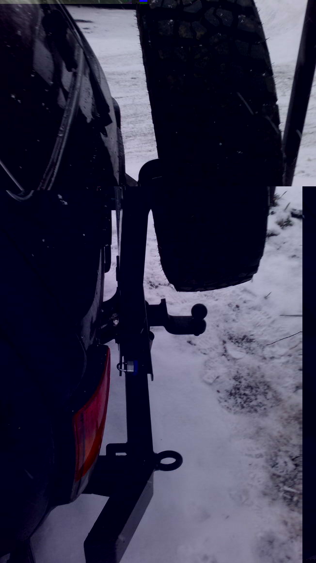

Фикус писал(а):Если интересно, могу выложить фото с боку.
Просто класс!!! Извини за банальный вопрос, сам хочу купить через Sunny наподобие такого же бампера с калиткой ,только не могу понять,как запаска крепится к дверце багажника и сама калитка к бамперу,должны быть какие то замки.,и насколько жёстко прикреплена сама запаска,не болтается ли при езде по ухабам, не долбит ли заднюю дверь. Если возможно фото с подробной съёмкой крепления именно запаски

Сообщение Фикус »
bsb, силовик с калиткой изготовлен в Московской мастерской, с пожеланиями НЕ сверлиться в кузов, и БЕЗ защёлки на хлопушку. По этому всё завязано на силовом бампере, закреплённому мёртво на кузове, с усилением к лонжеронам и бесшовной трубой к поперечному лонжерону багажника.

Сообщение Фикус »
bsb, а вот крепление калитки к крышке багажника через защёлку, это по моему утопия! Потому, как запаска разбалтывает хлопушку за пару месяцев... Да и зацепиться к боковине крыла над фонарём, тоже хлипко, и не серьёзно. Я не в коем случае был не согласен с ТАКИМ креплением! Всё это ИМХО конечно, тут кому, что ближе.)))

Сообщение bsb »
Фикус, осветлил изображения в фотошопе, теперь понятна схема крепления. Только судя по тому что калитка защёлкивается на висячий замочек - и снова вопрос - при езде не будет ли большой нагрузки на сами лонжероны, жёсткого крепления не рассмотрел, а лифт приличный в районе крепления замка. Да и сама запаска имеет приличный вес. Не начнёт ли калитку выворачивать под весом запаски
