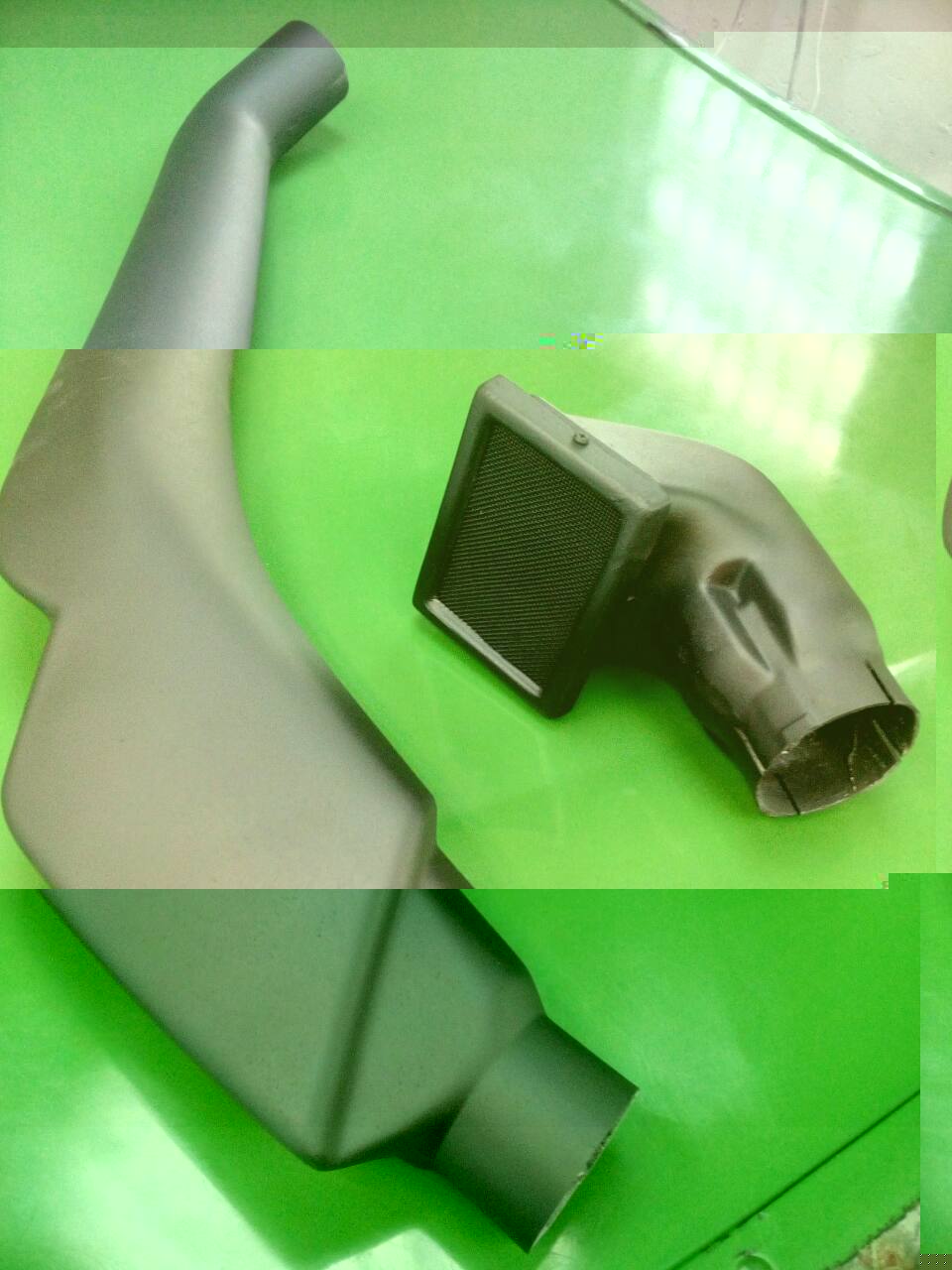

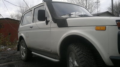

Re: Шноркель
Может кому пригодиться я сделал так, почти не бюджетно, но красиво.
1. Шноркель с гофротрубкой, хомутики и переходные резинки с Владика 3500р+800р доставка.
2. Воздушный фильтр от УАЗА нового образца 3800р.
3. Патрубок от 2112(точно не помню) 700р где-то.
4. Угол резиновый от камаза 350р.
5. Резиногофра 350р не помню от чего но может от москвича.
6. Черепашка 250р от москвича(минус что пластиковая).
Примерно в 10000 обошлось.
Единственный минус "пока" у шноркеля не придумал как не пылесосить шноркелем листики с крыши. На счет брызг и воды от дождя и встречных машин еще ни разу не попадало в воздуховод.
