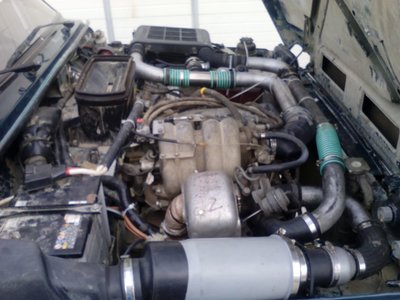

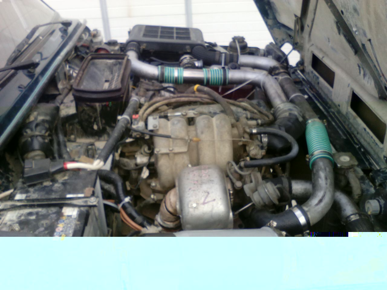

Здраствуйте господа и дамы . Как-то наткнулся в инете на данное обсуждение почитал понравилось.
Сам с сахалина на ниву пересел года полтора, назад сначала шок потом понравились ходкость в снегу и грязи.
А вот скорости не хватало ну и записал я туда турбину от легаса твин турбо,компрессор
С номиналом 0,6 понизил до 0,5 ,в общем подгонка изготовление установка заняли неделю,
И счастье, она там я правда кулер добавил инжектора поменял, свечи поехала но при плавном нажатии
Резко в топку и облом. Нашел дяденьку объяснил ситуацию, он руками развел и все привезли мне говорит готовое а я тебе поставлю. Вот и прошу помощи в приобретении ЭБУ.

Warlock спасибо за Виталия с Мурома человек мозг нам бы такого суда. В общем пришел перед новым годом эбу. Я вам скажу ЛАДУЛЯ полетела я вообще не думал что отечественный авто пром может ездить, а чтобы так.....
А как удивляются те кто пытается подпереть на трассе.
И я вам скажу в свете последних метелей тачка в снегу развинчивается. Ехал домой уперся в TLC200 объехал эту тушенку еще и с места сорвал, толстый дядя удивился дал бабла,которые благополучно были потрачены на покупку масла Castrol.
