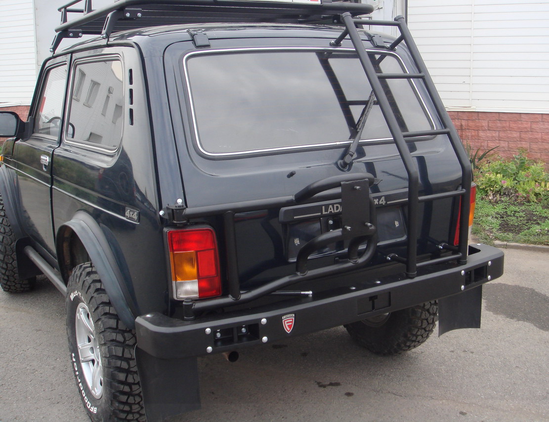

Всем большущий привет после долгого перерыва! :ya_hoo_oo: Собственно встал вопрос с постройкой заднего силового бампера. Да в придачу хочется, что бы была калитка под 30-й тапок (знаю, что многие набросятся с негативным опытом болтанки запаски, но в основном езжу по шошше :ti_pa: , да и силовик надеюсь поможет) Запаску хочется поставить параллельно стеклу задней двери. Так же видится фаркоп, точнее квадрат под кронштейн с шаром, или кронштейн для съёмной лебёдки (в перспективе). Где-то слышал, что силовик завязывается на подрамнике под полом багажника и крепится подрамник к лонжам и образует квадрат. Вот и начал шерстить инет в поисках такого силовика, но там, из подходящего только....http://www.a-shop.su/shop/?id=336&search= Но цена ПРОСТО ЗАПРЕДЕЛЬНАЯ!!! Может есть у кого-то мастерские где можно подобный девайс смастерить? Буду очень благодарен, если кто подскажет :du_ma_et:

Re: Силовой бампер
Фикус, вот он -красавец :-):

Sunny, УХ ТЫЫЫЫЫЫЫЫЫЫ!!!!! Дайте два! Нет, три!))))))))) а сцылочку с ценником не дашь, а?))) Можно в личку, чтоб за рекламу не приняли. Буду оч благодарен! Именно то, что хотелось бы!))
